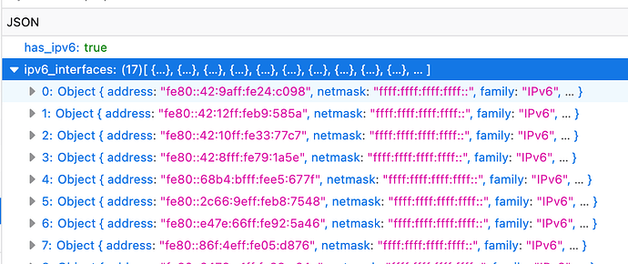

:flushed: Ich habe 17 IPv6-Adressen, obwohl IPv6 auf dem Syno deaktiviert ist??!??
Wenn ich meine Docker-Container anschaue, habe ich 18, die laufen. Wenn ich den von Gladys entferne, bleiben 17 ĂŒbrig. Und wenn ich einen anderen stoppe, sinkt die Zahl auf 16, was den lokalen IPv6-Adressen (fe80::slight_smile: meiner Container entspricht.
Ist das das erwartete Ergebnis deines Befehls?

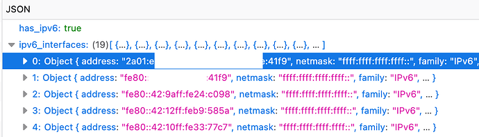

Wenn ich IPv6 auf dem Syno aktiviere, habe ich 19 Schnittstellen (2 mehr) und stelle fest, dass die Objekte 0 und 1 tatsÀchlich die externe und lokale IPv6-Adresse des Syno sind:

Danke fĂŒr das Feedback, ich denke, das ist das Problem: Dein Synology NAS behĂ€lt lokale IPv6-Schnittstellen (fe80::) bei, selbst wenn du IPv6 auf deinem Syno deaktivierst.
Kannst du bestÀtigen, dass du, wenn IPv6 deaktiviert ist, nur Adressen mit fe80:: hast?
Falls ja, kann ich diese Adressen filtern und sie nicht verwenden. WĂŒrde das in deinem Fall funktionieren?

Ich habe einen neuen Docker-Build erstellt, der lokale Adressen von der Berechnung ausschließt, daher sollte dies die IPv6-Situation besser widerspiegeln :slight_smile:

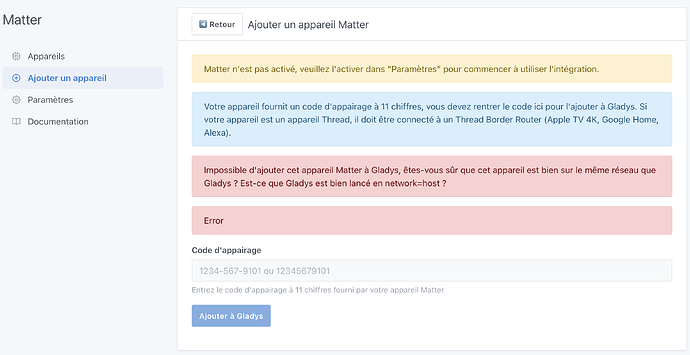

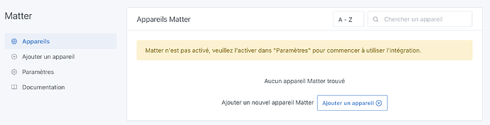

Ich gehe zu Matter-Integration und lande auf:
Ich klicke auf GerĂ€t hinzufĂŒgen und erhalte dies:
Anmerkungen:
  • Wenn Matter nicht aktiviert ist, sollte man umgeleitet werden:
    • direkt zum Einstellungen-Tab (und das fĂŒr alle Integrationen, denke ich, da man immer bei GerĂ€te landet)
    • oder einen Matter aktivieren-Button (der zu Einstellungen fĂŒhrt) anstelle von GerĂ€t hinzufĂŒgen
    • oder den GerĂ€t hinzufĂŒgen-Button entfernen
In den Einstellungen sieht man standardmĂ€ĂŸig nicht die IPv6-Nachricht.
Ich musste Matter aktivieren und die Nachricht erschien danach.
Wenn man Matter deaktiviert, bleibt die Nachricht und verschwindet nicht mehr.
Perfekt!
FĂŒr die UI (fĂŒr AnfĂ€nger) weiß man nicht genau, was man tun muss, um aktuell zu starten, da von Kein Matter-Knoten gefunden die Rede ist und es keine Aktion gibt, die das Wort Knoten enthĂ€lt. Es sollte:
  • entweder einen Button geben, um ein Matter-GerĂ€t/Knoten hinzuzufĂŒgen und zu GerĂ€t hinzufĂŒgen zu wechseln
  • oder einen Text, der besagt, dass man zu GerĂ€t hinzufĂŒgen gehen muss, um zu beginnen.

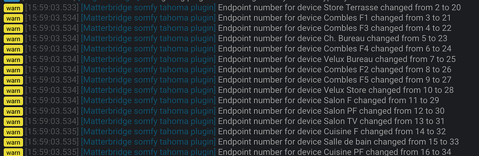

Deaktivierung des Plugins in Matterbridge
 Aktivierung des Plugins → alle GerĂ€te haben neue Endpoints:

Ich decommissioniere, ich recommissioniere.

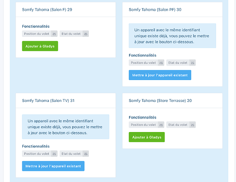

Die GerĂ€te erscheinen mit ihren neuen Endpoints und fordern ein Update fĂŒr die gespeicherten:
Ich teste Hoch/Zuziehen OHNE das Update → Fehlschlag
Ich teste Hoch/Zuziehen NACH dem Update → OK :grin:
Übrigens, die Namen der gespeicherten GerĂ€te Ă€ndern sich nicht und behalten den der ersten Speicherung.
Super!

Ok, ich werde diesen Bildschirm nochmal ĂŒberarbeiten, wenn Matter nicht aktiviert ist.
