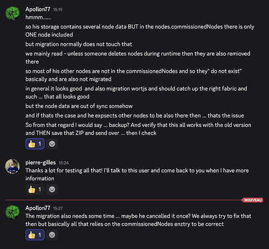

Apparemment, d’après Appolon77, il y a bien un bug dans la migration mais qui est « temporaire ». En fait, la migration perd des informations mais garde bien l’IP de l’appareil, et normalement, tous les appareils devraient se reconnecter progressivement après la migration.
Je vais faire une PR sur Matter.js pour corriger le bug, mais en soit, eux ils ont déployé cette mise à jour en prod il y a longtemps et ça n’a pas causé de problèmes majeurs d’après lui.

@prohand Appolon77 a passé pas mal de temps cet aprem sur ton cas :smiley: Il a testé avec ton ZIP, et normalement la migration fonctionne bien (dans l’état où était le ZIP au moment où tu me l’as envoyé).
Donc effectivement, peut-être qu’à force de faire des migrations tu as corrompu ton stockage. Selon Appolon77, tu as sûrement interrompu une migration en cours de route, peut-être à cause du précédent crash qui est maintenant corrigé…
Donc oui, re-tester de zéro est une bonne piste !

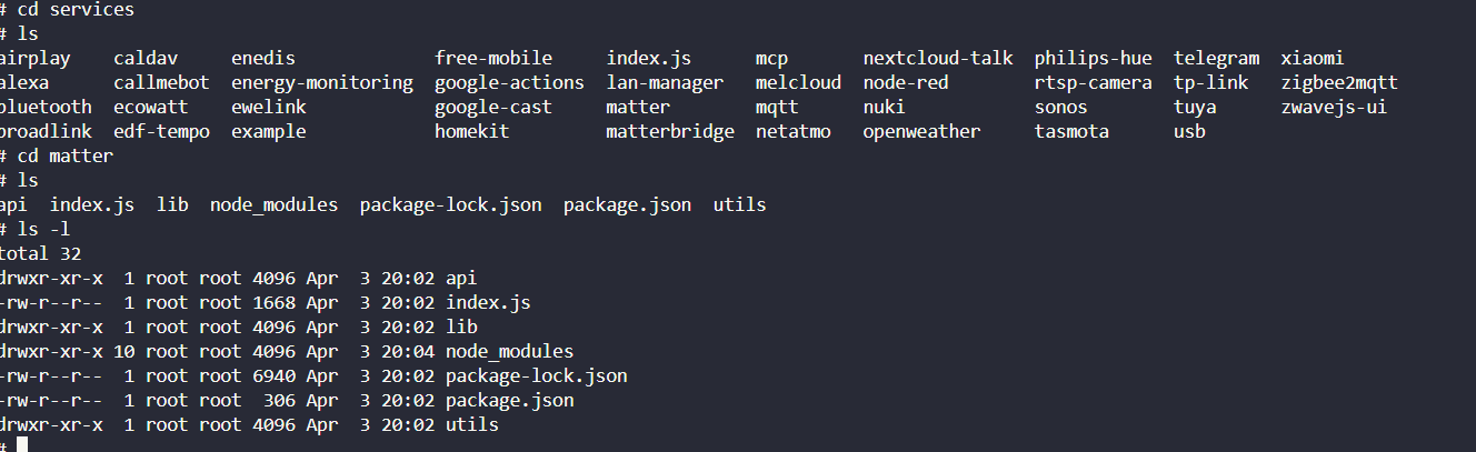

Par contre la suppression du contenu du dossier matter ne semble pas resetter matter.
Il s’agit bien de ce dossier ?
wowowow non surtout pas, t’es dans le code là !!
Sa a bien recréé les fichiers ^^
Tu peux me montrer comment bien supprimer le bon dossier matter stp ? :slight_smile:
Le dossier matter, c’est dans /var/lib/gladysassistant/matter, tu trouveras un dossier matter-controller-data.
Il faut supprimer ce dossier matter-controller-data.
