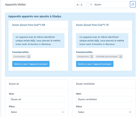

Résultat : mes appareils Somfy ont changé de unique ID (ce qui est normal) et ensuite je n’ai plus qu’à aller dans les appareils Matter sur Gladys pour lancer leur mises à jour (avec le bouton refresh).
Et là, rien ![]()

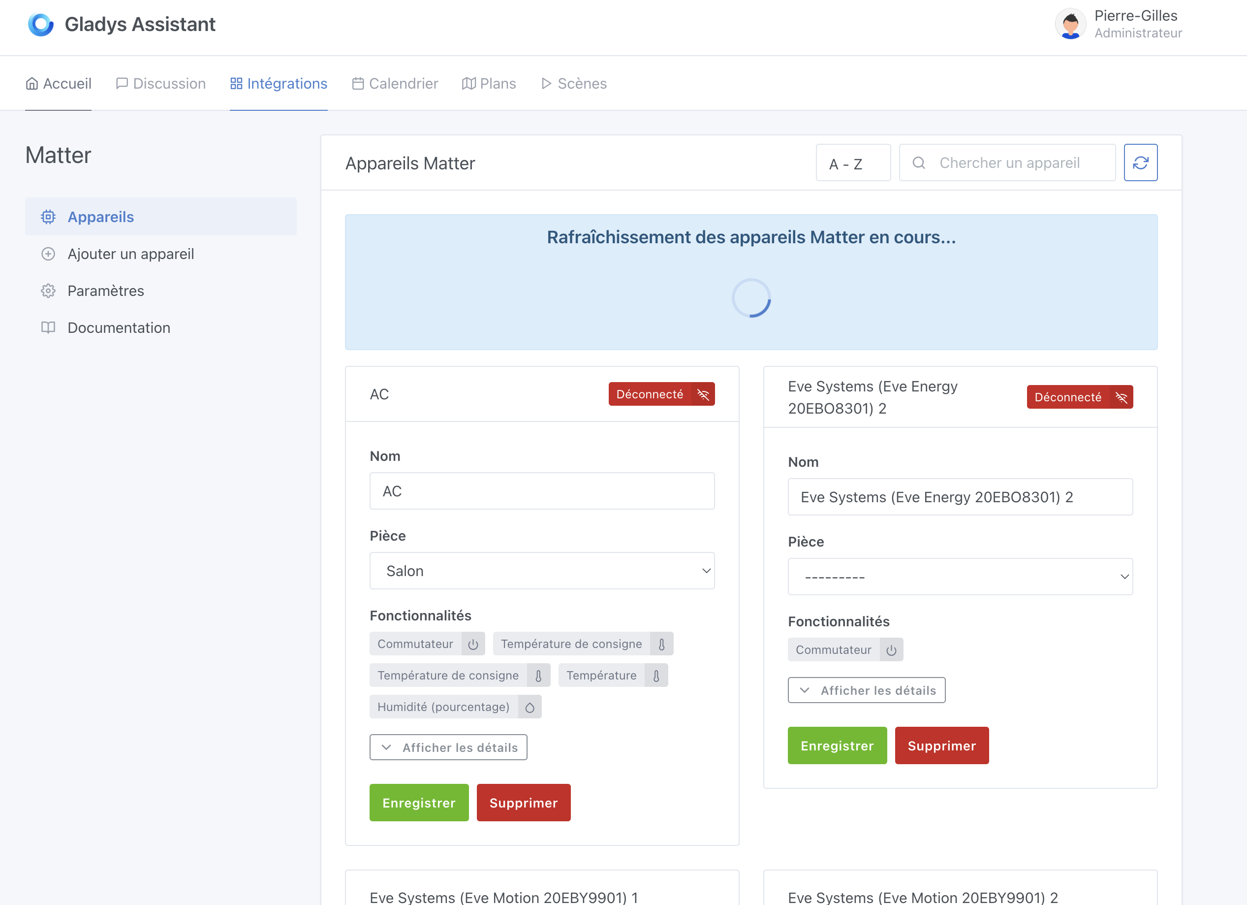

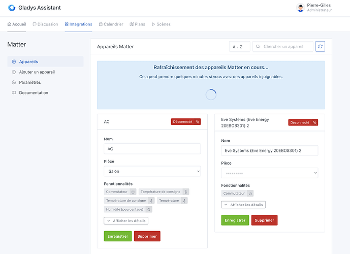

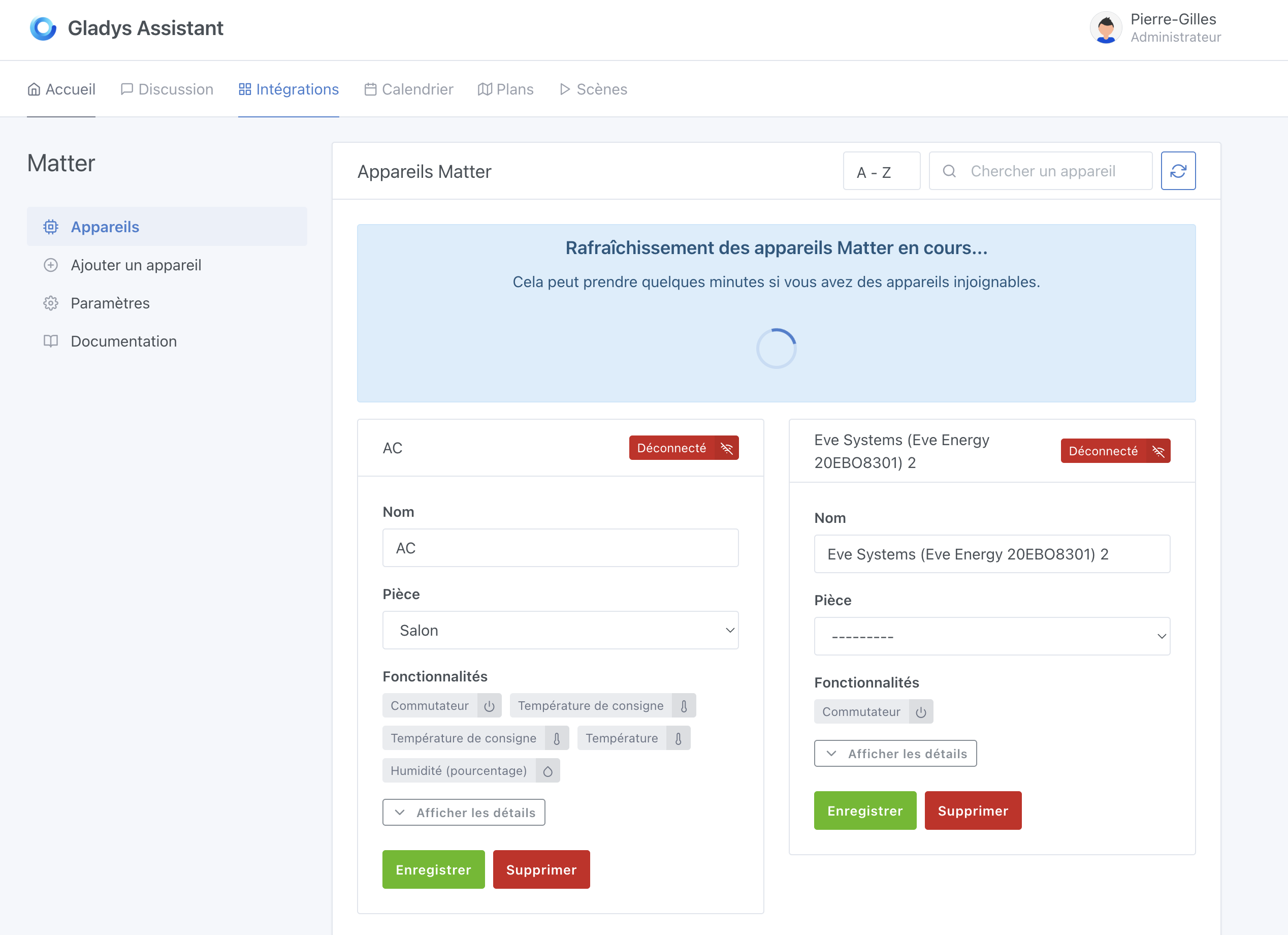

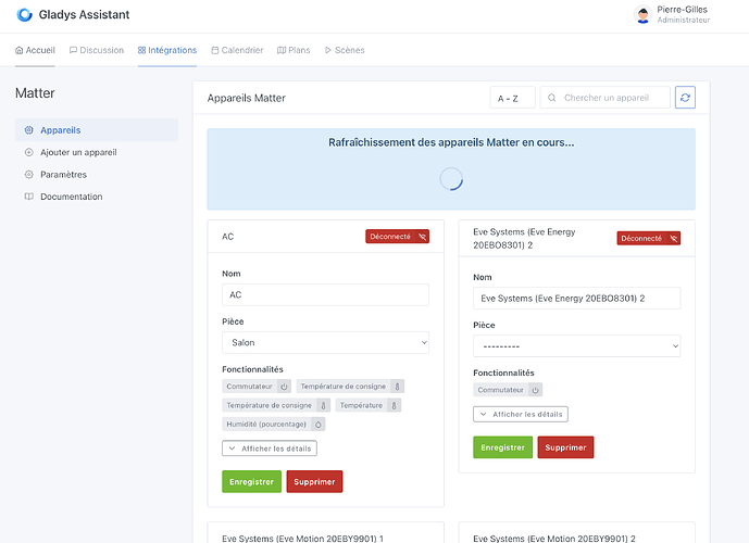

Et bien plus tard (qq heures), la mise à jour des appareils apparait :
Je n’ai pas compris pourquoi ce délai.

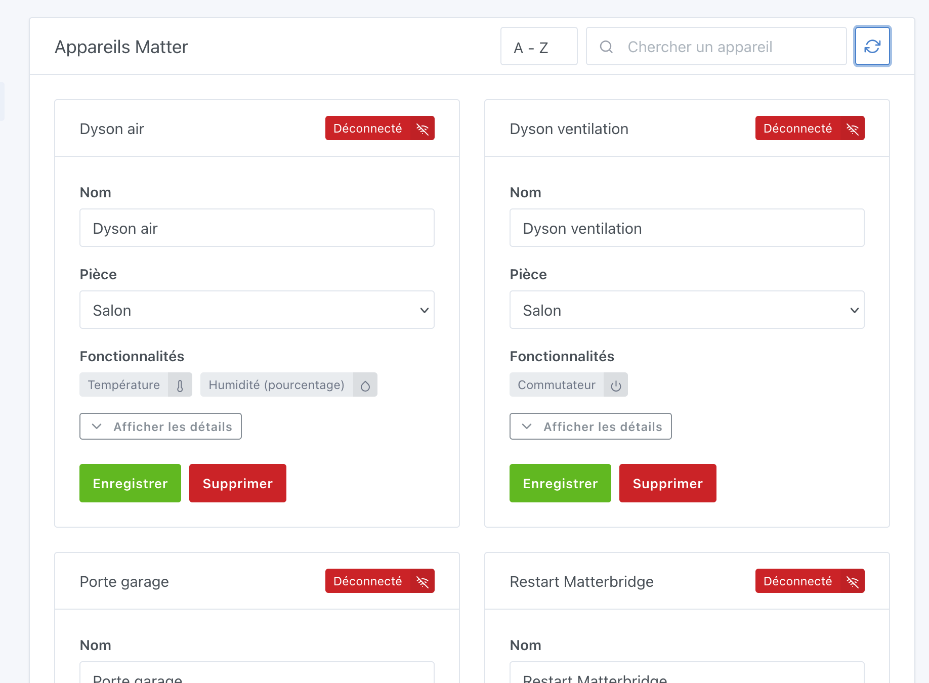

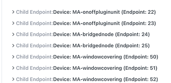

Je reteste aujourd’hui en désactivant le plugin matterbridge-dyson et rien ne se passe côté Gladys alors que je suis persuadé qu’une étiquette « non joignable » rouge doit apparaître.
Et si je regarde dans les noeuds Matter, mes appareils Dyson (24 et 25) sont toujours présents :

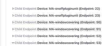

Je désactive Matter et je réactive, matterbridge réagit bien :
Les noeuds 24 et 25 ont maintenant disparu :

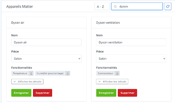

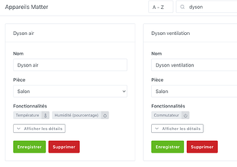

Et dans les appareils ils sont toujours là, sans étiquette (l’IA m’a confirmé qu’aucun sujet ne parle de ce type d’étiquette « non joignable ») :
