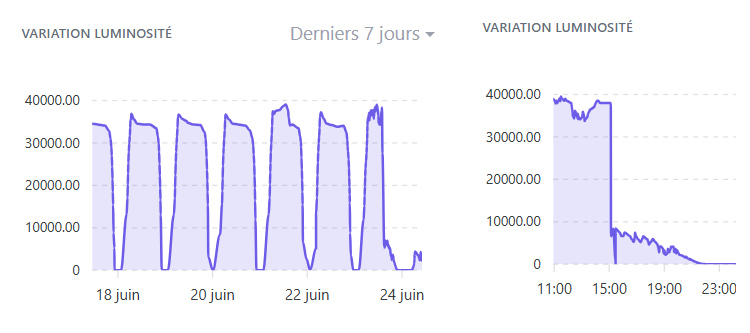

J’ai dû réappairer deux capteurs et j’ai constaté un changement de valeur en Lux pour un capteur de luminosité au moment précis de l’installation de la nouvelle version :

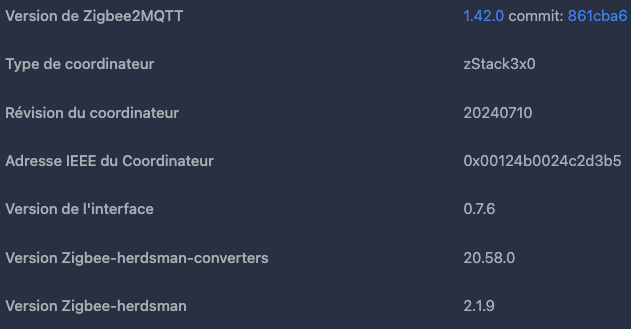

en restaurant koenkk/zigbee2mqtt:1.42.0 et un backup d’il y a 4 mois c’est revenu partiellement.

Pour la luminosité, il y a eu des changements côté Zigbee2mqtt pour unifier les valeurs de luminosité entre tous les appareils, donc ce que tu observes est normal :slight_smile:

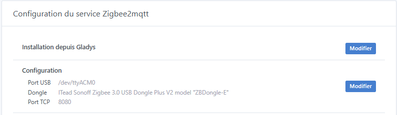

Donc j’ai décider de remettre la gestion de zigbee2mqtt par Gladys en revenant sur « Installation depuis Gladys » malheureusement se que je pensais faire en 5 minutes m’a pris 7 heures car cela n’a pas fonctionné, et le retour sur zigbee2mqtt externe non plus.
Je m’en suis sorti en supprimant le docker « gladys-z2m-zigbee2mqtt » créer par Gladys et en le recréant manuellement.

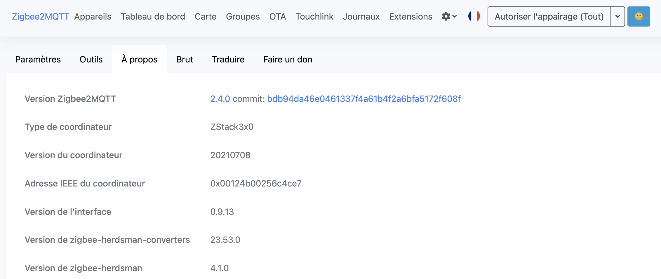

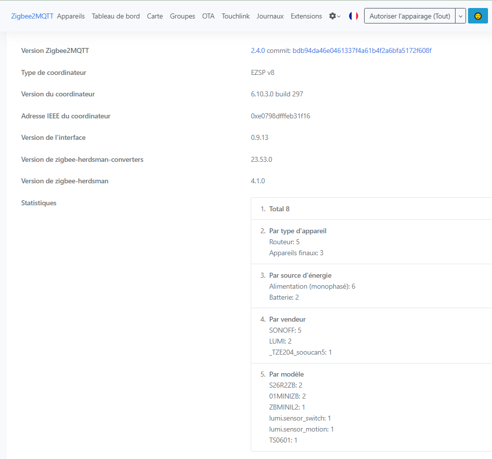

Ne serait-il pas intéressant de partager les divers configurations que nous avons pour voir les différences hardware / software entre ceux pour qui cela c’est bien passé vs mal passé.
Pour ma part, je n’ai pas eu de soucis, mais très peu d’appareils Zigbee :

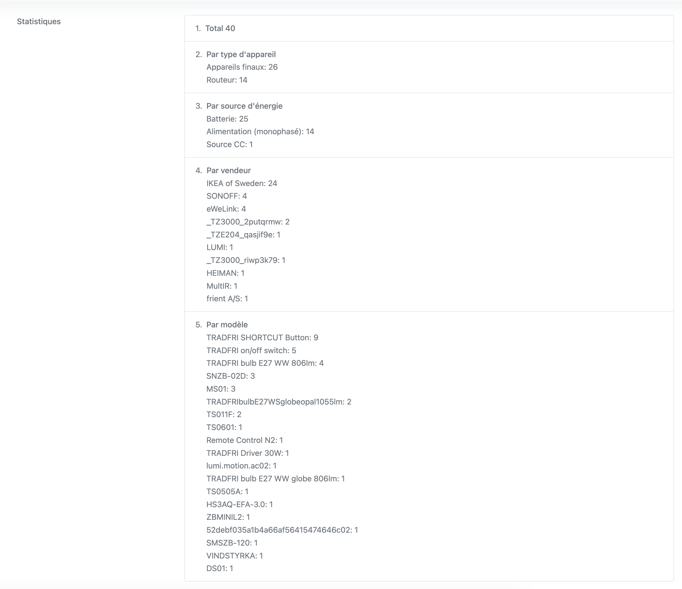

De mon côté, j’ai 40 appareils Zigbee, et un dongle Sonoff Dongle-P, la migration s’est déroulé sans soucis :
J’avais fais un test avec une autre installation sur Dongle Sonoff Dongle-E, et la migration s’était déroulée sans soucis également
