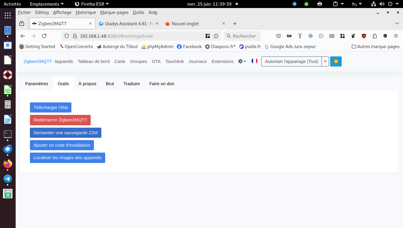

par hasard tu peux avoir une sauvegarde si tu a cliqué sur demandé une sauvegarde Z2M
Par contre je ne sais pas si c’est le fichier « coordinator_backup.json » qui est créé sur Gladys
Ok je fais la save et ensuite comment on la reintegre ?
Merci BJM
Ensuite il faut cliquer sur download_z2m_backup pour le télécharger sur ton ordinateur

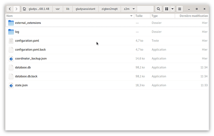

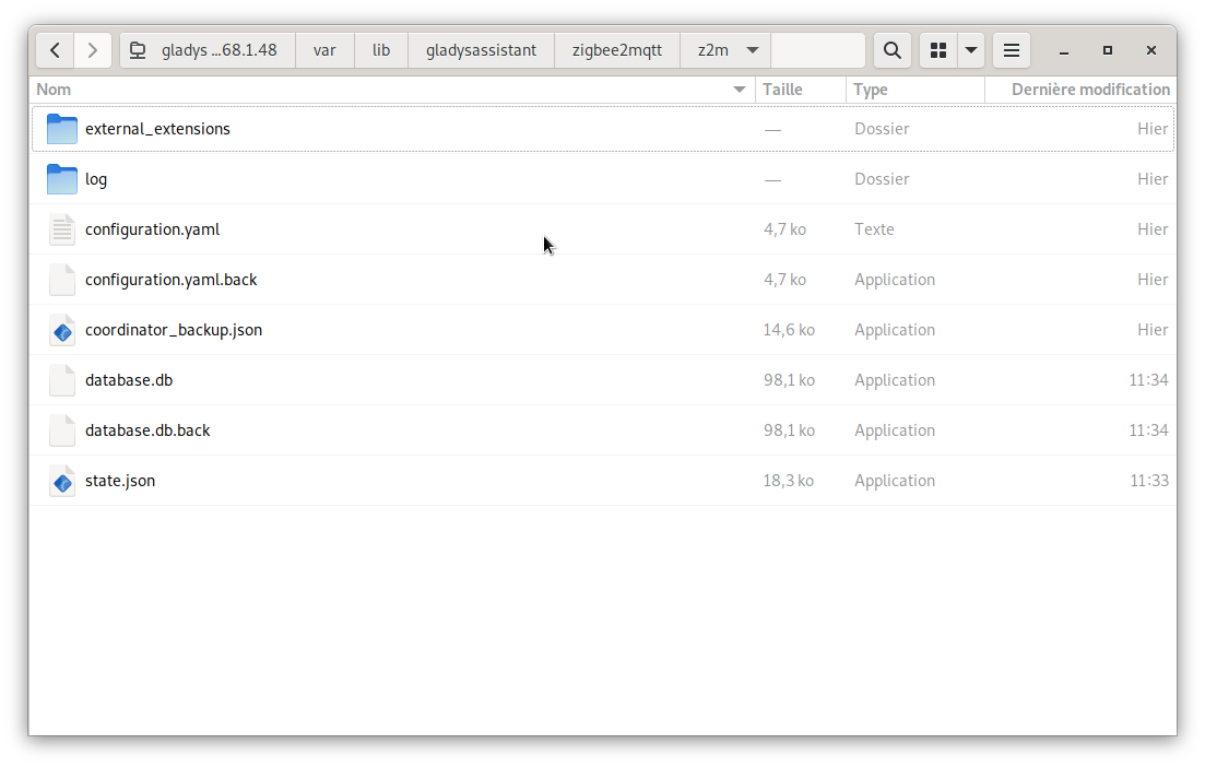

Bon j’ai décompressé l’archive, elle contient tout le répertoire z2m.
Je suppose qu’il faut le copier manuellement et en ssh d’un ordinateur à un autre c’est « chiant » et cela fait 17 ans que je suis sous linux.

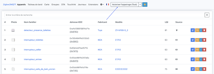

Par contre tu peux encore forcer l’autorisation directement dans l’interface de zigbee2mqtt
Merci pour le retour @Yoann_PUREN, j’ai créé une issue Github, je vais regarder :

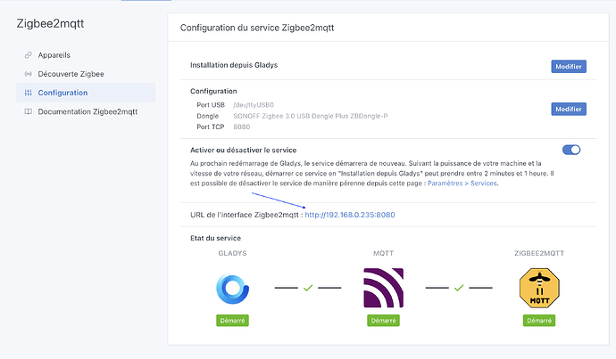

En attendant, effectivement le mieux est d’aller dans l’interface de Zigbee2mqtt :
Puis de cliquer sur « Autoriser l’appairage »:
