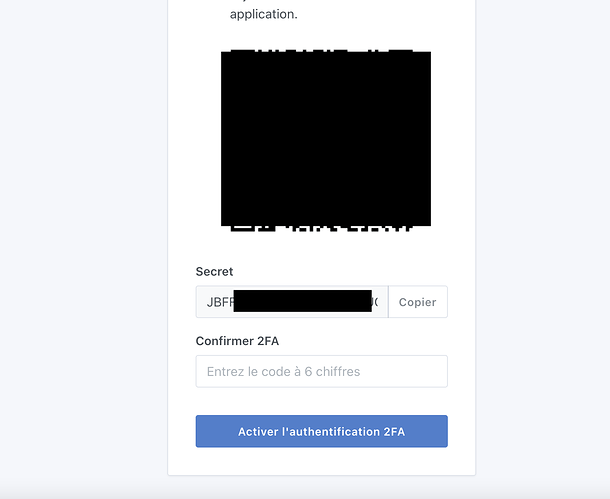

  • Affichage du « secret » en plus du QR code lors de la configuration du 2FA dans Gladys Plus

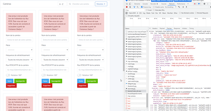

Au secours !! N’a plus d’affichage des devices Caméras !!
Mais pour info elles ont l’air de toujours fonctionner. Les infos ne s’affichent juste plus.

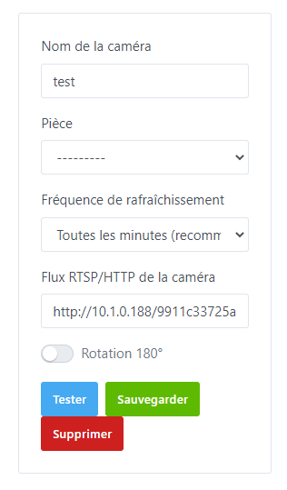

Si on en crée une nouvelle ça fonctionne bien (enregistrement → dashboard → intégration → Caméras → ok) :
Je ne vois pas pour quelle raison ça ne s’affiche plus. L’inspection de la page ne montre rien de particulier. Et rien dans les logs docker !!
Je confirme, elle fonctionne pour moi aussi mais plus d’info dans l’intégration.

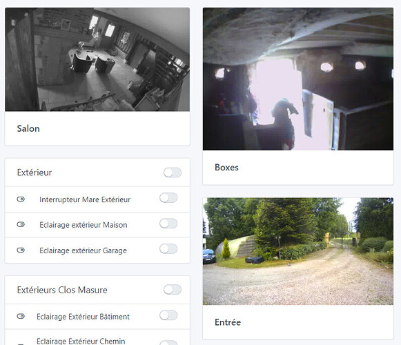

Ouaip, Dashboard (Bon ok on ne peut toujours pas afficher l’heure - …pic… - mais y a 2 heures il faisait nuit et l’image était bien noir et blanc :joy: :joy:) et Edition du Dashboard ça marche bien :
Pour info @VonOx, le champs recherche marche également, il trie sur les bonnes caméras mais sans afficher les infos du device.
Et il n’affiche plus les infos de la nouvelle cam que j’ai enregistré tout à l’heure
Effectivement je peux reproduire le bug, petit souci frontend :slight_smile: Je corrige ça.
Corrigé ici:
C’est quoi la root cause qui impose cette modification ?
J’avais fais une petite modification dans ce fichier lors du cleaning de printemps ( Nouvelles règles ESLint + mise à jour de la browserlist + mise à jour de preact/preact-cli ), et c’est vraiment une modification toute bête qui a causé ce bug :slight_smile: My bad !
