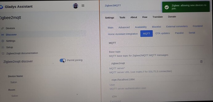

J’ai associé des modules Zigbee sur Gladys 4, mais j’ai remarqué que l’activation du bouton ‘Autoriser l’association’ sur l’IHM de Gladys ne permet pas de réaliser l’association d’un module… (il ne se passe rien).
Il m’a fallu ouvrir le port 8080 et activer l’association du module Zigbee dans l’écran rendu accessible au travers du port 8080.
C’est comme si l’IHM n’avait pas de lien avec la commande d’association…

J’ai créé une issue GitHub pour garder trace du bug :
Top @VonOx ! T’as testé en réel ça fix bien le problème ?
Ouais
Bug corrigé dans Gladys Assistant v4.8.10 :
