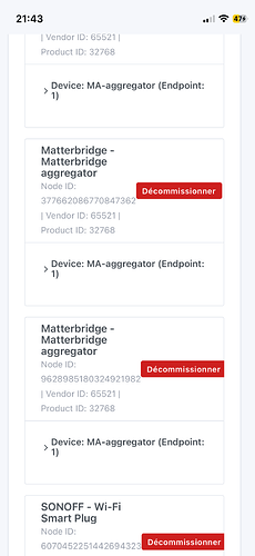

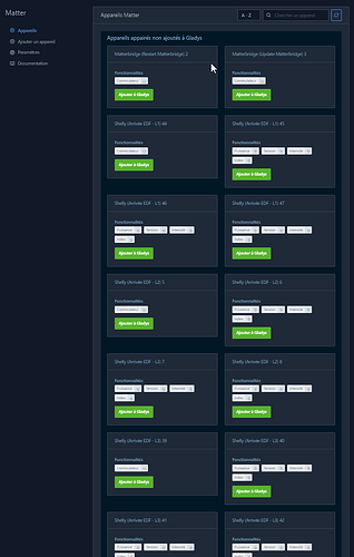

@pierre-gilles Je viens de faire le test.
Le reset est ok sauf si tu voulais que les appareils matter soit aussi supprimés.
En effet, cela reset bien matter mais les appareils sont toujours présent dans Matter > Appareils
PS : N’oublie pas d’enlever le mode debug avant passage en prod ![]()
C’est normal ! On ne supprime pas les appareils créés dans Gladys car ils contiennent des données historiques et sont potentiellement liés à des scènes.
