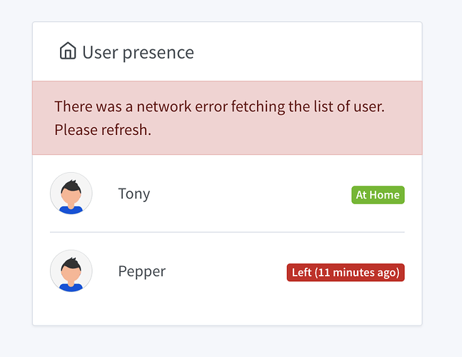

Gestion des erreurs
La box doit gérer les erreurs et afficher un message approprié:
  • En langage naturel (pas de dump de l’erreur JS)
  • Dans la langue de l’utilisateur (via l’internationalisation native Gladys 4)
  • Le message d’erreur doit être riche, pour chaque type d’erreur possible (erreur réseau, périphérique indisponible, etc…)
  • L’erreur doit indiquer à l’utilisateur comment résoudre l’issue: La marche à suivre doit être claire, et ne doit pas emmener l’utilisateur vers les logs où vers des manipulations techniques. Si l’erreur n’est que temporaire, et qu’aucune actions n’est à prendre, indiquez-le.
  • L’erreur doit être affichée dans le cadre de la box, et pas en dehors, afin que l’utilisateur comprenne le contexte de l’erreur.
Exemple:

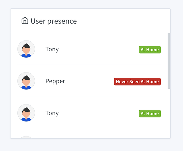

Taille de la box
Votre box affiche un ensemble de données qui sont probablement dynamiques. Faites attention aux tailles minimales et maximales des données.
Si vous affichez une liste, prenez soin de donner une taille maximale à la box et de demander au navigateur de mettre une scroll bar si la liste est trop longue. Cela évitera que votre box soit gigantesque si l’utilisateur a une installation de grande taille.
Si votre box est systématiquement trop longue, pensez à changer le concept de votre box, et permettez par exemple à l’utilisateur de sélectionner une sous-partie des données dans la configuration de la box.
Exemple de scroll bar :

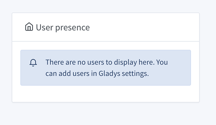

Etats à vide
Si votre box peut-être vide, pensez à créer un état spécial en indiquant la marche à suivre pour que la box soit remplie.
Exemple:
