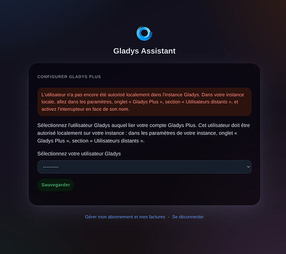

Was funktioniert bei Gladys Plus nicht? Kannst du uns mehr Details geben? Mit Screenshots oder anderen Informationen, die uns helfen, das Problem zu verstehen.
Mit der URL « ’ Gladys Assistant ' »
Lies den Satz in Rot, er erklärt alles. Gehe zu deiner lokalen Instanz und aktiviere das Konto, das sich mit Gladys Plus verbinden kann.
Falls du das noch nie gemacht hast, ist das wahrscheinlich das Problem. Und von deiner lokalen Instanz mit der IP deines Rechners, auf dem Gladys läuft, kannst du dich verbinden?

Ich bin lokal mit der IP-Adresse von Gladys verbunden, das ist im Moment der einzige Weg, um mich bei Gladys anzumelden. Im Tab Gladys Plus steht ganz oben "Gladys Plus
Ihr Gladys Plus-Konto ist konfiguriert."
Wenn ich mit der URL von Gladys Plus meinen Vornamen auswähle, erscheint eine Fehlermeldung.
Ich nehme an, dass mein Gladys Plus-Konto aktiviert ist.
Ist bei dir lokal dein Name wie im roten Hinweis angehakt?
Gut gesehen, die 4 Benutzer waren abgehakt, das hatte ich nicht bemerkt. Danach hat es sofort funktioniert. Was für ein Trottel!!!
