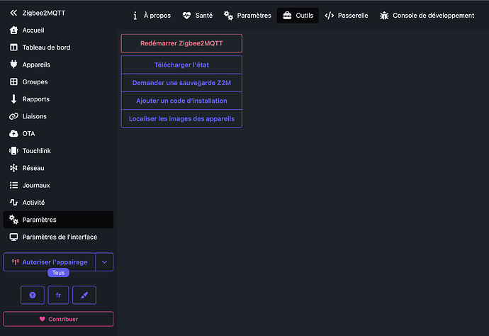

Alternativ bietet Zigbee2mqtt bereits einen „Neustarten“-Button in seiner Oberfläche :slight_smile:
Ja, ich hatte das bereits bemerkt. Aber ich möchte in der Lage sein, diesen Zigbee-Reset gelegentlich von einer Gladys-Szene aus zu programmieren.
In meiner Installation habe ich festgestellt, dass einige Geräte die Zigbee-Verbindung verlieren und dass ein Reset in zigbee2mqtt die Dinge erzwingt und diese Verbindungen wiederherstellt. Daher ist ein regelmäßiger Reset (einmal pro Nacht) erforderlich.
