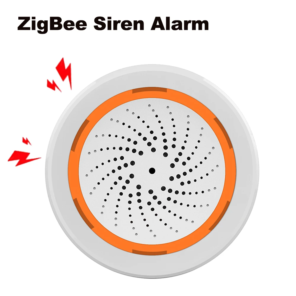

Zigbee2mqtt reconnaît bien la chose mais pas Gladys.
J’ai créé une issue sur Github, je me sais pas s’il est utile de créer ce topic, s’il est en trop n’hésitez pas à le virer !
L’idée est simplement dans mon cas de pouvoir intégrer cette alarme à mes scènes :
la boîte aux lettres est ouverte > alarme n°1 | volume 10
la porte d’entrée s’ouvre en mon absence > alarme n°3 | volume 100
En fait le soucis c’est que quand j’arrive sur cette page Github… je comprends tellement rien que je n’arrive pas à savoir s’il s’agit de la même demande

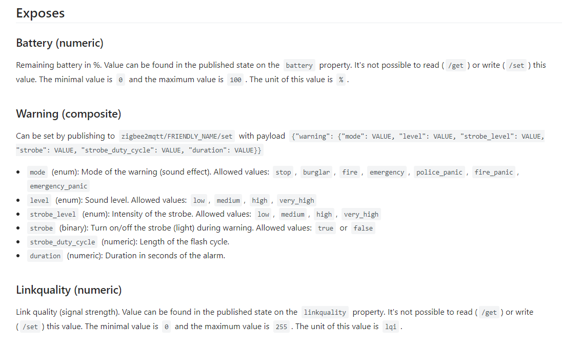

Petit retour par ici après la maj en 4.8 … mon device Sirène est désormais bien reconnu dans Gladys, mais le bouton depuis le dashboard ne déclenche absolument rien.
Je sais que l’appareil fonctionne puisque je peux le piloter depuis l’interface zigbee2mqtt sans soucis.
Quelqu’un pour m’indiquer comme je peux investiguer ça ?
We’re going to have to make a special case because it’s composite + enum. I don’t know how to do it on my end, but I think @AlexTrovato will find a solution for us
