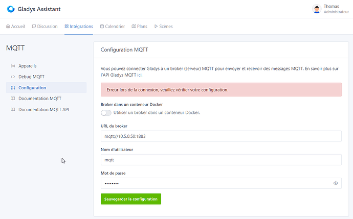

Problème connexion à MQTT après mise à jour de mosquitto par watchtower
ok merci, je posterai ce soir les éléments
@Fabic

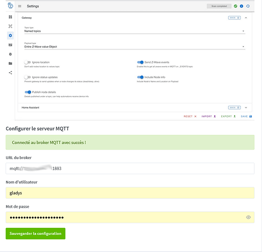

Tu dois être sous firefox peut-être, si c’est le cas essaie de faire la manip sous chrome ou opéra (i l y a un problème récurent d’auto-complétion à la volée des champs sous firefox)
@cce66 , merci beaucoup, ça a fonctionné tout de suite sous chromium!
ALors pour info cela viens de m’arriver a l’instant en date du 02/11/2024
et la manip a resolu le truc il faudrais la rajouter a la doc en tips en cas de soucis

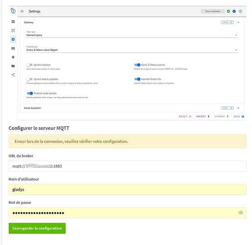

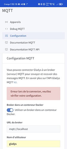

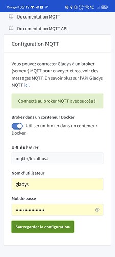

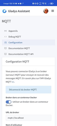

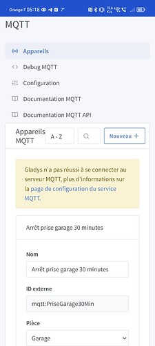

Je profite du message de @Prof_Techno pour remonter également le soucis… Je devais m’y employer depuis un moment, mais zappé à chaque fois.
Pour info @pierre-gilles, le problème de non reconnexion du service MQTT se produit chez moi depuis … toujours ^^ et n’a jamais cessé !
Pour recontextualiser, j’ai 2 installations chez moi (enfin 3 en vrai ^^ mais y en a une qui ne se met pas à jour automatiquement ^^) :
  • Gladys light est installée sur un pi4 dans le salon, elle a les meme devices et features que Gladys principale mais ne stock aucun historique et ne déclenche pas de scène.
    Elle permet juste de gérer zigbee2mqtt dans la maison.
    Son IP est ‹ xx.5.xx.51 ›.
    Lors des mises à jour Gladys elle se reconnecte sans soucis au broker MQTT qui se trouve sur un autre pi4 adresse ‹ xx.5.xx.51 ›.
    Elle était avant mon Gladys principale et n’arrivait pas à se reconnecter à MQTT avant de la libéré des scènes et des historiques de valeurs.
  • Gladys principale située dans le bureau informatique, elle est installée sur un mini pc Beelink (la crème de la crème ^^) et gère les historiques de valeur et les scènes.
    Elle est connectée à Gladys light pour récupérer les infos zigbee2mqtt (et est en attente d’un double service pour gérer le zigbee du bâtiment ^^)
    Son IP est ‹ xx.5.xx.227 ›.
    Lors des mises à jour Gladys elle ne se reconnecte jamais au broker MQTT qui se trouve sur un autre pi4 adresse ‹ xx.5.xx.51 ›. Je suis obligé de la reconnecter manuellement.
    Ce point est très important pour moi car à 5h30 du matin Gladys est censée démarrer le purificateur de foin pour les chevaux. Et à forcément à chaque mise à jour qui se produit dans la nuit la commande n’est jamais passée et je me fais … vous voyer quoi ^^
Je comptais prendre le temps de regarder car je pense qu’il s’agit d’un problème de temps de reconnexion… le simple fait de cliquer sur la connexion le matin suivant reconnecte sans soucis donc …

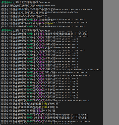

@Terdious Tu utilises quelle version du broker MQTT ?
Est-ce que par hasard les mises à jour de Gladys et de mosquitto interviendrait en même temps ce qui ferait que Gladys n’arrive jamais à se connecter à Mosquitto lors du premier démarrage, et ainsi ne s’y reconnecte jamais (car jamais connecté) ? Car je confirme que la re-connexion fonctionne très bien, mais quid si la connexion initiale n’est pas possible ?
Tiens nous au courant de tes investigations ! Je peux aider au besoin si j’ai suffisamment de data. Pour l’instant, il me semble n’avoir jamais réussi à reproduire ces bugs malheureusement
Mon serveur mosquitto n’est surtout pas en mise à jour automatique. Voici sa version au cas où :
Mais comme je le disais, aucun souci avec mon autre Gladys.

Comme tu le vois dans la 2ème et dans la 4ème partie, la connexion se fait bien au redémarrage mais je n’ai même pas le temps de la voir. Je reçois quelques messages puis je me retrouve déconnecté. Pas de message complémentaire côté Gladys, par contre côté broker mosquitto :
2024-11-05 16:06:17.%f: New client connected from xx.5.xx.227:56192 as gladys-main-instance-471473 (p2, c1, k60, u'mqtt').
2024-11-05 16:06:18.%f: Client gladys-main-instance-471473 disconnected due to malformed packet.
Mais si je me reconnecte via Gladys, aucun soucis …
PS : Oh et dans le doute j’ai mis à jour mosquitto pour être sûr :

Le message le plus intéressant est là :
2 possibilités:
  • Bug de mosquitto
  • Bug du package javascript « mqtt » qu’on utilise dans Gladys
Déjà, tu as mis à jour vers la 2.0.11, hors dans Gladys on utilise normalement la 2.0.15 ( Code: Gladys/server/services/mqtt/docker/eclipse-mosquitto-container.json at master · GladysAssistant/Gladys · GitHub )

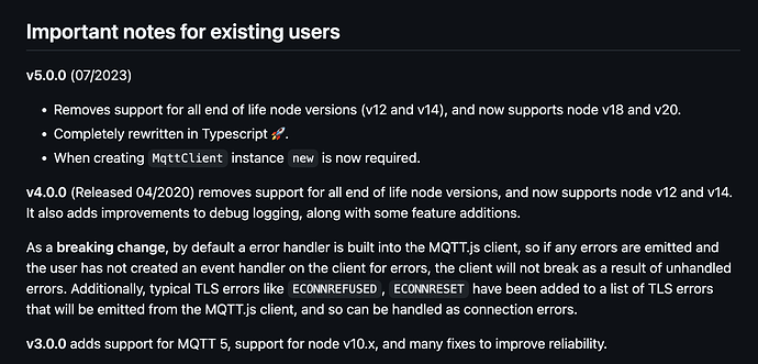

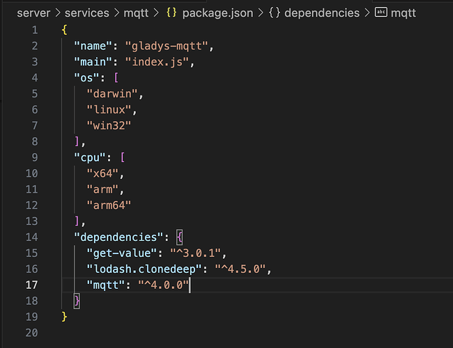

2 option: mettre à jour MQTT.js
La lib MQTT.js (GitHub - mqttjs/MQTT.js: The MQTT client for Node.js and the browser) qu’on utilise dans l’intégration est en 4.0.0 dans Gladys, et la dernière version est en 5.10.1.
En sachant que la 5.0 est une re-écriture complète en Typescript, il y a moyen que la lib ait pas mal changé depuis et corrige des bugs historiques :
Donc l’upgrade peut être une autre piste

@Terdious pour alimenter le débat ici, j’ai remarqué qu’on a pas le souci sur l’intégration Zigbee2mqtt pour le coup !
Et surprise, on utilise la version la version 4.2.6 côté Zigbee2mqtt :
Vs 4.0.0 côté intégration MQTT :
Je peux tenter de mettre à jour vers la 4.2.6 si vous voulez, ça prend 2 minutes vu que c’est pas breaking
Après, l’autre différence forte, c’est que côté Zigbee2mqtt on lance un container mosquitto qui est fixe, donc pas de mise à jour :
  "Image": "eclipse-mosquitto:2.0.15",

A nouveau le 4 décembre vers 20h30, plus de remontée de valeurs.
Après avoir cliqué sur Sauvegarder la configuration :
Encore arrêté le 13 décembre à 18h
Heure de la coupure de courant qui a duré 3h.
Peut-être que le broker ne se relance pas au démarrage de Gladys…
Je viens de voir que c’est la même chose avec Zwave JS UI :
C’est un gros problème car mon chauffe-eau ne fonctionne plus en HC/HP si ça saute.
Je vais enlever le contacteur que j’ai mis pour être sûr d’avoir de l’eau chaude.
Hier, eau à 40°C.
De même pour le chauffage du RdC. La cheminée a tourné tout le week-end donc je ne m’en été pas rendu compte.
Je viens de tester après avoir cliqué sur Sauvegarder la configuration et le commutateur du chauffe-eau fonctionne.
