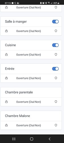

Je viens de ressortir mes capteurs d’ouverture sonoff commandé il y a longtemps sur Domadoo.
J’ai pu les mettre en place dans Gladys.

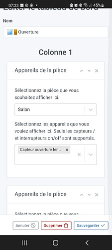

Je le suis fait un dashboard capteurs d’ouverture (merci @lmilcent pour l’astuce) par contre dans ma pièce il y a aussi des ampoules Hue et j’ai un bouton on/off qui ce met. Et pourtant je n’ai pas rajouté les Hue.
Dans les pièces sans ampoules Hue pas de problème.
petit problème d’affiche sur mobile

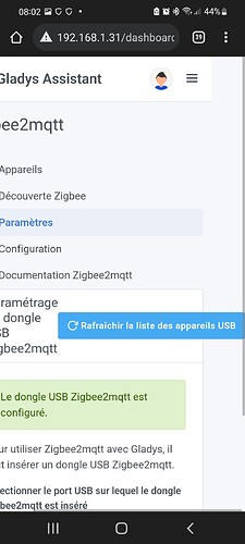

Ce matin, plus de Glady mais un jolie code erreur.
J’ai dû redémarrer le raspberry Pi.
Et impossible de refaire marcher l’intégration zigbee2mqtt.
{“status”:500,“code”:“SERVER_ERROR”,“error”:{“errno”:-5,“code”:“EIO”,“syscall”:“read”,“expose”:false,“statusCode”:500,“status”:500}}

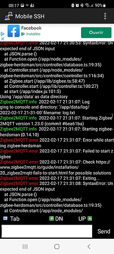

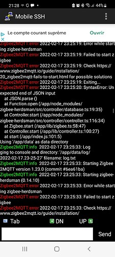

Bon j’ai pu faire une capture écran des logs pour l’intégration zigbee2mqtt

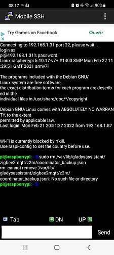

sudo rm /var/lib/gladysassistant/zigbee2mqtt/z2m/coordinator_backup.json
Et tu redemarre zigbee2mqtt
docker restart gladys-z2m-zigbee2mqtt

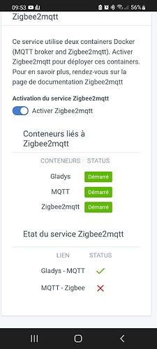

Bon ce n’est pas concluant.
Les logs sont identiques. Même après le restart.
Le seul changement que j’ai vue, c’est qu’il n’y a plus la croix rouge dans l’intégration.

OK mais pour l’instant c’est pas vraiment gladys qui nous intéresse.
Tu as la même erreur ? Es tu sûre que la commande de suppression a été exécutée ?
VonOx:
Je pense oui
Oui on ne trouve plus le fichier
VonOx
Février 22, 2022, 7:38
19

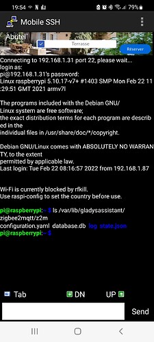

ça c’est bizarre
Tu peux lister le contenu du dossier s’il te plait ?
ls /var/lib/gladysassistant/zigbee2mqtt/z2m
