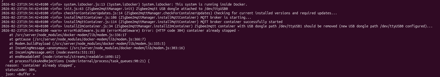

Ce que je ne comprends pas dans les logs, c’est :
  1. container already stopped
  2. container with USB dongle path /dev/ttyUSB1 should be removed
2026-02-24T09:59:58+0100 installMqttContainer.js:114 (Zigbee2mqttManager.installMqttContainer) MQTT broker container successfully started
2026-02-24T09:59:58+0100 installZ2mContainer.js:34 (Zigbee2mqttManager.installZ2mContainer) Zigbee2mqtt container with USB dongle path /dev/ttyUSB1 should be removed (new USB dongle path /dev/ttyUSB0 configured)…
2026-02-24T09:59:58+0100 errorMiddleware.js:68 (errorMiddleware) Error: (HTTP code 304) container already stopped -

Salut @jcmoriaud,
Les logs indiquent que Gladys essaie de stopper le container pour modifier la configuration avec le nouveau port USB, sauf que le container est déjà stoppé et visiblement Gladys n’aime pas trop.

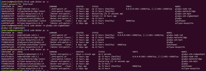

Pour voir les containers sur ta machine, y compris ceux stoppés, tu peux faire :
sudo docker ps -a
Si le container gladys-z2m-zigbee2mqtt est bien là et stoppé, tu peux faire:
sudo docker rm gladys-z2m-zigbee2mqtt
Ce qui supprimera le container Zigbee2mqtt et débloquera la situation.
Ensuite, retourne dans l’interface et re-active l’intégration, ce qui devrait relancer un container avec le bon port USB !
Tiens nous au courant si tu as une autre erreur suite à ça :slight_smile:
Alors effectivement je voyais avec le “ps -a” le conteneur en “exited”. J’ai donc fait le rm et c’est reparti :

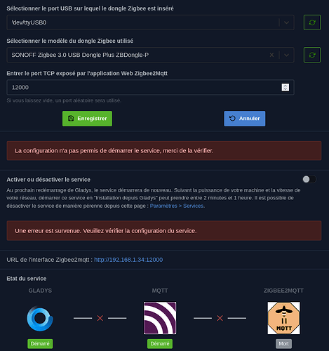

En revanche, j’ai plus de lien entre les 3 conteneurs :

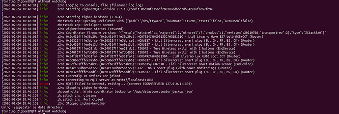

et j’ai ça dans les logs :
2026-02-24 17:42:14] info: z2m: Currently 10 devices are joined.
[2026-02-24 17:42:14] info: z2m: Connecting to MQTT server at mqtt://localhost:1884
[2026-02-24 17:42:14] error: z2m: MQTT failed to connect, exiting… (connect ECONNREFUSED 127.0.0.1:1884)

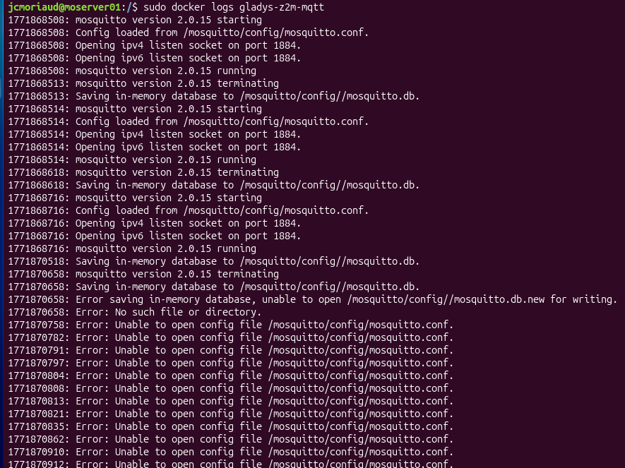

Le container mosquitto dédié à Zigbee2mqtt est up ?
Regarde ses logs pour voir qu’est ce qui ne va pas

Le container « mosquitto » redémarre en boucle car il ne trouve pas son fichier de configuration.
Il me semble que tu m’as dit que tu avais supprimé tout le dossier « zigbee2mqtt », non ? :sweat_smile:
Est-ce que tu as essayé de désactiver l’intégration Zigbee2mqtt (avec le toggle bleu) ?
Attends bien que tous les containers soient stoppés. (Tu peux vérifier avec docker ps)
Puis clique à nouveau sur le toggle, normalement les fichiers de configuration seront recréés s’ils sont manquants.
Oui j’avais bien supprimé le conteneur.
J’ai refait la séquence comme indiqué et c’est tout bon ! Au top, merci !!!
