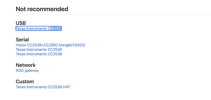

Bonjour Je n’arrive pas à modifier dans « Découverte du réseau Zigbee » l’etat « Autoriser l’association » … le dongle Zigbee que je cherche à installer est reconnu mais sa configuration n’abouti pas…C’est un Texas Instruments C2531 avec antenne externe … Il semble qu’il faut presser 5" sur « S2 » ce que je n’ai pas fait initialement … et maintenant pour autoriser l’association ??? Merci de votre écoute
Salut @MABILLE,
Le Texas Instrument C2531 est dans la liste des dongle USB non-recommandé par Zigbee2mqtt :sweat_smile:
( Source -\u003e zStack adapters (Texas Instruments) | Zigbee2MQTT )
Pourquoi ne pas avoir choisi un adaptateur recommandé dans la liste ?

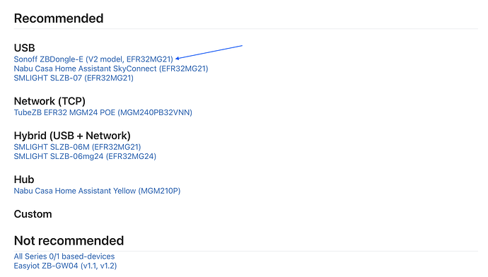

Ce Sonoff est recommandé par exemple : https://www.domadoo.fr/fr/interface-domotique/6315-sonoff-zbdongle-e-cle-usb-dongle-zigbee-30-antenne-externe-20dbm-v2-6920075777659.html?domid=17
(Source -\u003e EmberZNet adapters (Silicon Labs) | Zigbee2MQTT )
Bonjour c’est notre fille qui vient de me l’offrir pour la Fête des Pères …. Mauvais choix … pardon pour le dérangement … Merci
