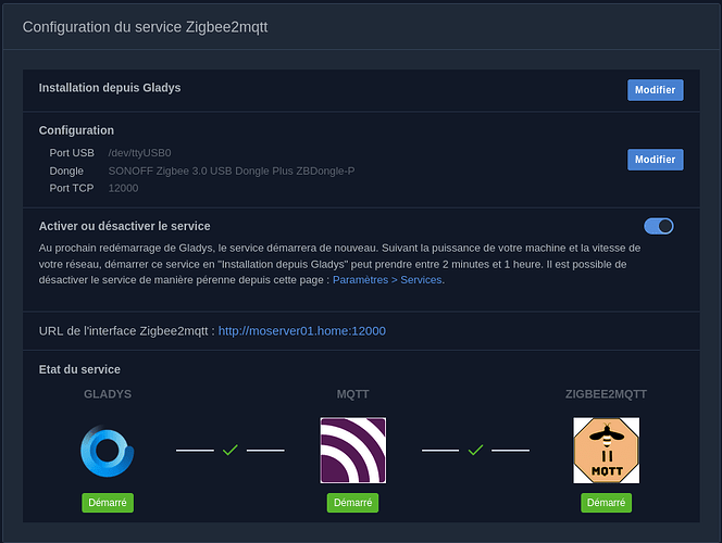

Allerdings möchte ich meine SONOFF Zigbee 3.0 USB Dongle Plus ZBDongle-P verwenden, aber nichts wird erkannt. Ich habe zwei grundlegende Fragen.

Könntest du für deinen Dongle einen Screenshot der Konfiguration in der Zigbee2mqtt-Integration machen? (USB-Port und Dongle auswählen)

Hier ist die Konfiguration meines Dongles:

everything is green, so everything should work (association, control, etc.)
