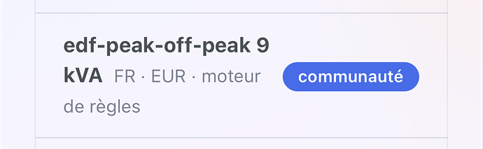

Guten Abend
Ich muss etwas falsch gemacht haben, denn ich bekomme diese Antwort:
tariff.components: muss weniger oder gleich 16 Elemente enthalten

Hallo @Prof_Techno , danke @mutmut !
Du hast das richtige Modell gewählt: edf-peak-off-peak entspricht dem Tarif Bleu Heures Creuses. Der Name ist überhaupt nicht aussagekräftig, wir werden ihn verbessern.
Der Fehler kommt nicht von dir, es ist ein Bug von Gladys. Das Modell enthält den gesamten EDF-Preishistorischen Verlauf seit 2012, also 23 Perioden mit einem Abonnement pro Periode. Das macht 24 Komponenten, während Gladys maximal 16 akzeptiert. Auch die EDF Base- und Tempo-Modelle sind betroffen.
Der Fix ist bereit: fix(energy-contract): drop tariff history outside the contract validity (EDF Tarif Bleu templates) by Pierre-Gilles · Pull Request #3235 · GladysAssistant/Gladys · GitHub
Gladys wird nur noch den historischen Verlauf speichern, der mit der Periode deines Vertrags übereinstimmt. Er wird in der nächsten Version enthalten sein.
In der Zwischenzeit kannst du das Problem umgehen:
Im Assistenten, auf der Stufe, auf der du deine Heures Creuses auswählst, aktiviere „Erweitert: Tarifdefinition (JSON) bearbeiten“ .
Ersetze den gesamten Inhalt durch Folgendes. Ich habe die Preise aus deinem Screenshot übernommen, die du anpassen kannst, falls sie sich ändern:
