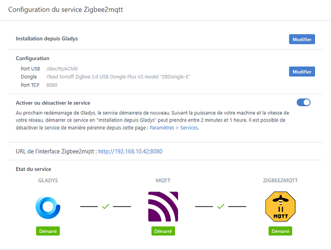

Désolé d’encore vous importuner avec mes problèmes de connexion Zigbee2Mqtt, mais soit, il y a des petits bonhommes verts dans mon entourage ou je ne suis vraiment pas doué (explication la plus plausible).
Tout à l’air OK
Service OK
Configuration OK
Petit bémol en orange (je ne sais si c’est important) dans le tableau « conteneurs »

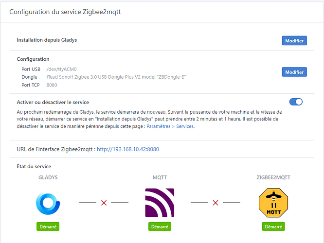

J’ai voulu commencer l’intégration de mes modules Zigbee et impossible de se connecter à l’interface Zigbee2mqtt → (Adresse IP bonne, port 8080)
D’avance merci pour votre aide, en espérant ne plus devoir vous embêtez avec mes problèmes.
Daniel
Mauvaise nouvelle, malgré les croix vertes, la configuration n’est toujours pas bonne…
