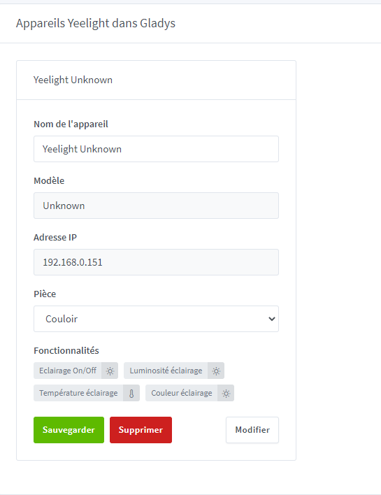

J’ai essayé ton image et j’ai quelques remarques
Mon ruban led Yeelight Lightstrip est reconnu tout de suite par contre le modèle est inconnu.

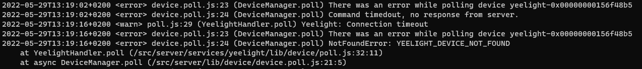

J’ai une erreur dans les logs
A quel fréquence récupères-tu les données? Je m’explique, j’arrive a piloter mon ruban depuis Gladys mais si je pilote mon ruban depuis une autre application (NodeRed) l’inter dans Gladys ne bascule pas même après un certain temps!
Normalement toutes les 30s, mais il semblerait que Gladys n’arrive pas à se connecter à ton ruban, d’où l’erreur « YEELIGHT_DEVICE_NOT_FOUND ».
