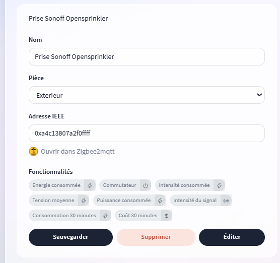

Ich bin mir nicht sicher, ob ich alles verstanden habe, aber in meinen Gladys-Geräten, wenn ich auf meine Steckdose klicke, sehe ich das:
ist das das, was du von mir hören wolltest?

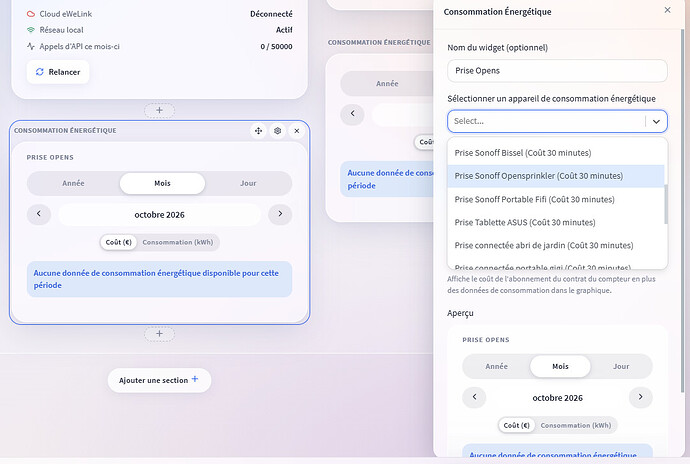

und in meinem Energie-Widget habe ich das

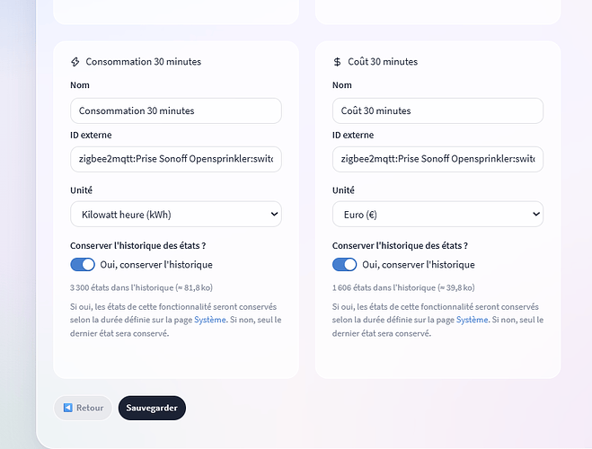

und schließlich in der Zigbee-Integration habe ich das:
Danke @filbou40, die Funktionen sind nur in der Zigbee-Integration (oder MQTT oder Z-Wave, etc.) enthalten:
Du hast also den Verbrauch 30 Minuten und die Kosten 30 Minuten mit Historie, du solltest Zugang zu diesen Daten in einem Energiemonitoring-Widget haben.
Und dein Screenshot hier ist gut mit dem Sonoff-Steckdose Opensprinkler (Kosten 30 Minuten) für das Monitoring.
Logischerweise solltest du Informationen in deinem Energiemonitoring-Widget haben.
Es gibt noch eine Sache zu überprüfen: Hast du einen Energievertrag angegeben?
Das, was ich nicht weiß, ist, ob man den Verbrauch in kWh sehen kann, auch wenn man keinen Vertrag hat :frowning:
