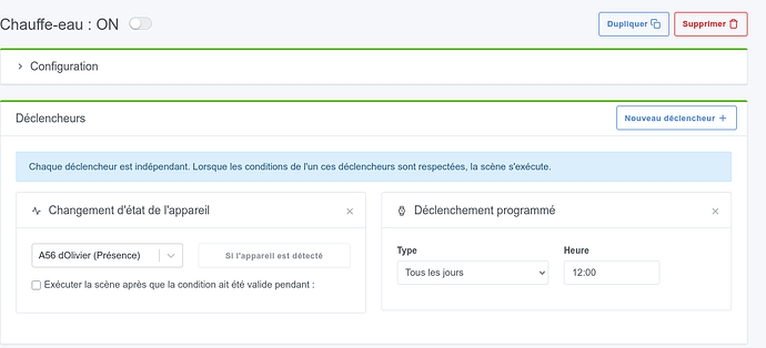

je voudrais allumer mon chauffe-eau si je suis chez moi ET si il est 22h05(heures creuses)
Pas un OU mais un ET
Il y a une bonne manière de faire ?
D’avance merci

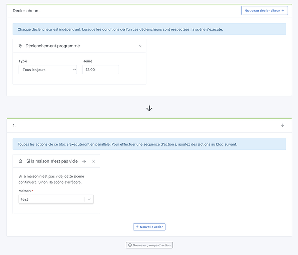

Tu confonds « Déclencheur » et « Condition » je pense !
Dans ton cas, je te conseille de faire ça :
Garde le déclenchement programmé à 12:00 (ton déclencheur), et ensuite rajoute une condition « Si la maison n’est pas vide ».
La scène s’arrêtera si tu n’es pas chez toi, par contre, si tu es chez toi, elle continuera dans le bloc d’actions suivant.
La condition « Si la maison n’est pas vide » vérifie qu’au moins un utilisateur de la maison est présent. Cela présuppose que tu fais de la gestion de présence dans Gladys, soit via ton téléphone, soit via Owntracks et des zones, soit via scan Wi-Fi, soit via scan Bluetooth… (possibilités infinies !)
