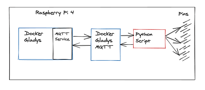

C’est accessible dans ton navigateur, gladys c’est juste un conteneur docker qui tourne sur raspbian lite ( pas d’environnement de bureau).
Tu peux faire ce que tu veux sur l’OS ( python) c’est indépendant de gladys ( car gladys est isolée dans un conteneur)

Ça, c’est le principe tout sur la même machine, tu peux commencer avec ça.
Si tu veux pousser le système plus loin et avoir plusieurs Raspberry Pi, il faut que tu :
  • vérifie que le broker MQTT a bien ses ports ouverts (c’est le cas avec Gladys)
  • vérifie que les autres Raspberry Pi peuvent contacter le broker MQTT
  • gère bien les différents Topics MQTT dans chaque script Python (installé sur chaque RPI)
