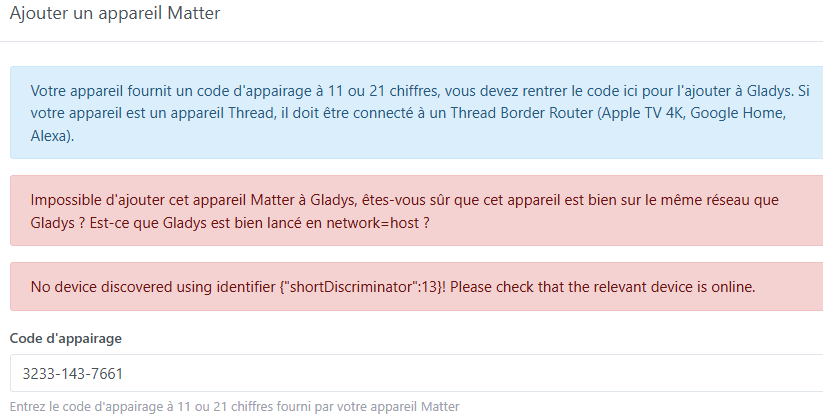

Estoy intentando integrar mis lámparas govee en la adición de dispositivos matter bajo gladys assistant, pero a pesar de ingresar el código de emparejamiento matter recuperado desde la aplicación govee para cada lámpara, la integración no funciona.
Las lámparas están en la misma red y en línea, probé con los 3 productos govee que tengo en casa y el mismo error.

Hola Nicolás, hola a todos, seguí tu técnica y en mi caso no funciona. No sé muy bien dónde está el problema. Desinstalé la lámpara de la aplicación Govee Home y la eliminé de Alexa. Luego, intenté agregarla en Gladys sin éxito, « no se encontró ningún dispositivo Matter ». Mi código Matter está en el formato XXXX-XXX-XXXX, lo intenté así y también sin los guiones, pero el resultado es el mismo. Aclaro que soy nuevo en Gladys, eso lo explica quizás :-). Si tienen alguna idea, la acepto. Gracias de antemano
