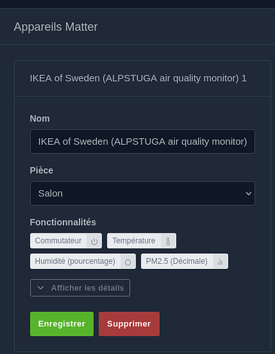

  1. Nur zur Info, dieses Mal wurde der Leckdetektor als Untergerät des M100 hinzugefügt, ich weiß nicht, ob das einen Unterschied macht, und ein Luftsensor wurde ebenfalls als Knoten hinzugefügt:
et nur ein Gerät wurde erkannt:

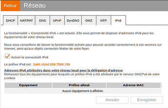

  1. Kleine Nebenfrage, obwohl ich also 3 verbundene Geräte habe, zeigt meine Livebox keine IPv6-Adresse an:
  1. Ich versuche zu sehen, ob sich daraus etwas Interessantes ziehen lässt: https://majornetwork.net/2026/01/home-assistant-was-unable-to-add-ikea-matter-devices/.
Die Empfehlung ist, den Router auf eine feste IP umzustellen… was ich für einen Router noch nie gemacht habe, aber ich werde es versuchen und hier wiederkommen.

Ja, das ist das einzige Gerät mit Funktionen, die von Gladys in der Liste verwaltet werden.
Der Leckagesensor sollte meiner Meinung nach nicht verwaltet werden. Mit dem JSON könnte ich dir mehr sagen :slight_smile:

Tatsächlich wird der Wasseraustrittsmelder in der Matter-Integration derzeit nicht verwaltet. Könntest du eine Feature-Anfrage erstellen und den Link zur JSON-Datei in der Anfrage einfügen? :slight_smile:

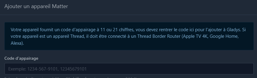

Ich erkläre: Als Benutzer, wenn ich versuche, mein Gerät in Gladys hinzuzufügen, werde ich versuchen, es von Gladys aus zu tun.
Erster Reflex: Ich gehe zu Gerät hinzufügen und gebe die Geräte-ID ein.
Ich denke, dass etwa 99% der Leute das tun werden, es ist die intuitivste Art, es zu tun.
Aber wenn du willst, dass Gladys den Benutzer unterstützt, müsstest du:
  • darauf in diesem Kasten hinweisen
    indem du etwas wie « Achtung, je nach Ihrem Border Router müssen Sie möglicherweise die Schnittstelle des Routers verwenden, um das Gerät zu teilen. In diesem Fall erhalten Sie eine Freigabe-ID, die Sie hier angeben müssen » hinzufügst oder so etwas.
  • Im Falle eines Hinzufügungsfehlers eine ähnliche Phrase angeben, auch wenn man « insbesondere für bestimmte IKEA-Produkte » hinzufügen könnte, und ich glaube, dass AQARA ähnlich ist, laut einer anderen Nachricht.
    Was denkst du?

Das ist praktisch, wenn du ein Gerät mit einem Thread-Border-Router paarweise verbinden möchtest, aber im Moment ist Gladys noch kein Thread-Border-Router :slight_smile:
Aber mein Aqara M100 ist ein Matter-Border-Router! :grimacing: Also werde ich einen BLE-Dongle an meinen Server anschließen.
ref : Dongle Sonoff pour intégration Matter - #4 par pierre-gilles
Ja, deine Geräte sind bereits mit deinem Thread-Router verbunden. Gladys ist kein Thread-Router und verwaltet keine Bluetooth-Pairing.
Das wird nichts bringen :grin: Ich habe die Matter-Integration in Gladys entwickelt, ich weiß, wovon ich rede :joy:
Wie @pierre-gilles sagt, benötigst du aktuell kein Bluetooth.
Da dein Aqara M100 ein Border Router ist, musst du die Aqara-App verwenden, um deine verschiedenen Matter Over Thread-Geräte mit dem mit deinem Gerät gelieferten Code zu paaren.
Anschließend kannst du dein Gerät mit Gladys teilen, indem du eine neue Paarungsnummer generierst.
Auf Gladys-Seite gibst du den Code ein und es sollte funktionieren, wenn Gladys ihn kennt.
Falls Gladys eines Tages als Border Router fungiert, dann ja, dann wird Bluetooth erforderlich sein, aber aktuell ist Bluetooth nicht erforderlich.
Und an diesem Tag wird auch kein Aqara-Schlüssel mehr benötigt.
