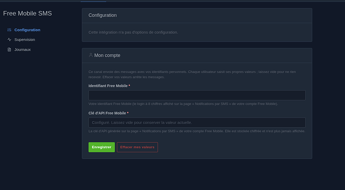

Ce que l’utilisateur vit réellement aujourd’hui (Free Mobile)
La page de config communication (PR #2665, config-page/ConfigTab.jsx l.95) affiche LinkAccountCard sans
condition pour toute intégration de communication. L’utilisateur Free Mobile voit donc :
  1. La carte native « Lier mon compte » avec un bouton « Générer un code » → affiche par ex. ABCD2345, et
    (son texte i18n) demande d’« envoyer ce code au bot dans le canal externe » — factuellement faux : Free
    Mobile n’a pas de tel canal.
  2. Le seul contournement compatible avec le cœur actuel est une action de manifest (« Lier mon compte ») avec un
    champ code : l’utilisateur copie ABCD2345 depuis la carte n°1 et le colle dans l’action quelques centimètres
    plus bas, ce qui appelle linkContact(code, username).
C’est une cérémonie vide : l’utilisateur copie un code depuis une carte et le recolle dans une autre, pour
prouver un trajet qui n’existe pas. C’est déroutant et ça a l’air cassé. C’est le problème à corriger.

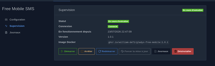

Salut @Will_71, j’ai géré le cas des intégrations mono-directionnelles dans le SDK v0.9.0 !

Ça avance mais ça ne marche pas encore
Edit: j’ai trouvé pourquoi cela ne fonctionne pas.
J’ai créé une scène et exécuté l’action « Envoyer un SMS », en regardant les logs on voit qu’il utilise l’app Free Mobile natif et comme je ne l’ai pas configuré, j’ai une erreur 404.
Si j’utilise l’action « Envoyer un message », là ça fonctionne très bien. Par contre, si je mets Telegram par exemple, comment sélectionner sur quel service on envoie le message ?
Ou alors il faudrait faire évoluer sms.send pour cibler une intégration externe.
