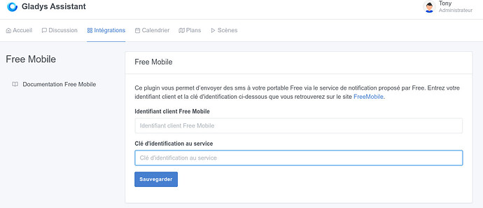

Intégration Free mobile
Cette intégration vous permet d’envoyer des SMS dans les scènes !
La configuration :

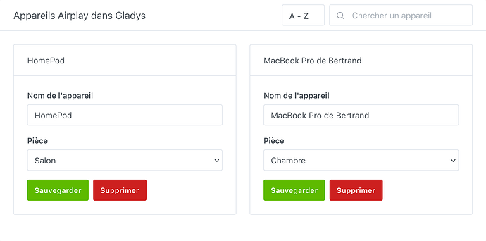

Intégration Airplay
Il est désormais possible d’intégrer les HomePod d’Apple à Gladys pour que Gladys parle sur ces enceintes !
Dans l’intégration, vous pouvez découvrir les appareils compatibles sur votre réseau :

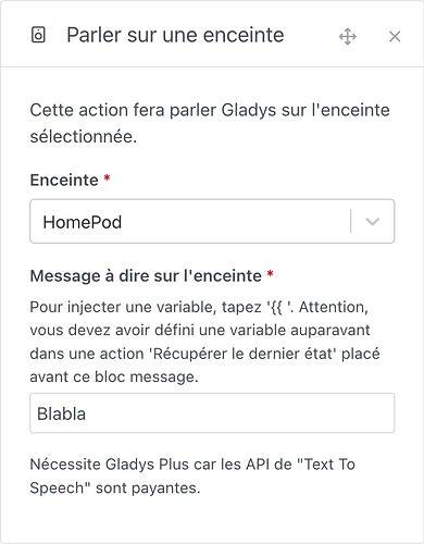

Ensuite, dans les scènes, vous pouvez parler sur l’enceinte :
Merci @bertrandda pour cette intégration :slight_smile:

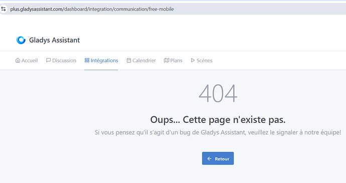

Je sais pas si c’est un bug mais quand je clic sur Free Mobile j’ai ça :
Salut @prohand, j’ai le même souci chez moi !
@_Will_71 ça te dit quelque chose ?

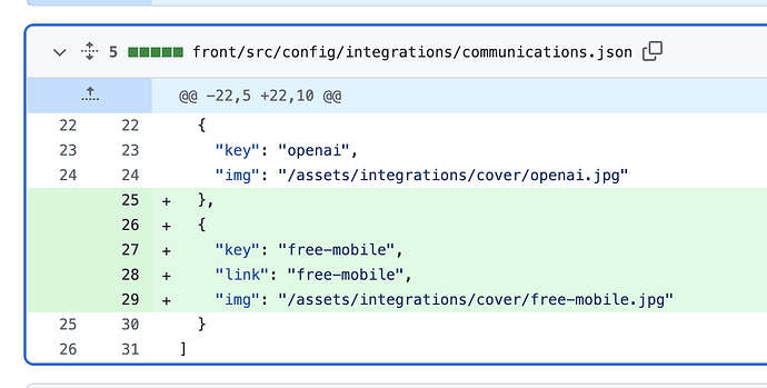

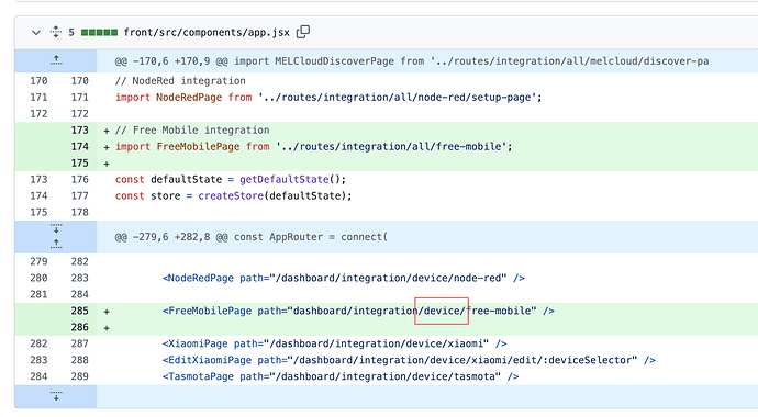

Edit: Il semblerait que l’intégration soit dans la catégorie « communication » :
Hors l’URL est dans la catégorie « device » :
J’ai fais une PR pour corriger le path cassé :

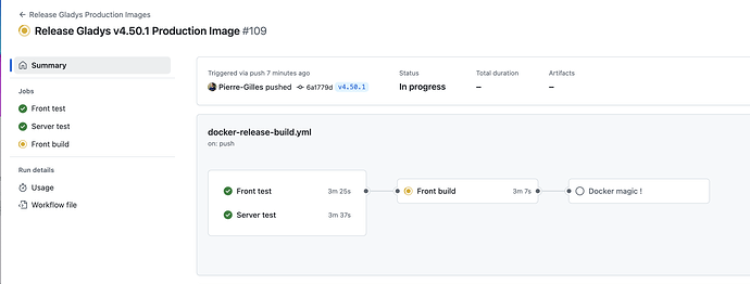

Gladys Assistant 4.50.1 en cours de build :
Sur Gladys Plus, le changement est déjà live !
Gladys Assistant 4.50.1 est live avec le correctif !
C’est corrigé :slight_smile: Merci
Oups désolé… quand j’ai écrit la doc j’ai vu que j’avais mis l’intégration dans device au lieu de communication et j’ai oublié de changé l’url.
Merci :pray: d’avoir fait un fix rapide.
Pas de soucis @Will_71, j’ai trouvé rapidement et avec le cache sur les builds Docker, c’est rapide de faire un petit build qui corrige ce genre de souci, je pense à part @prohand personne n’a été affecté :smiley:

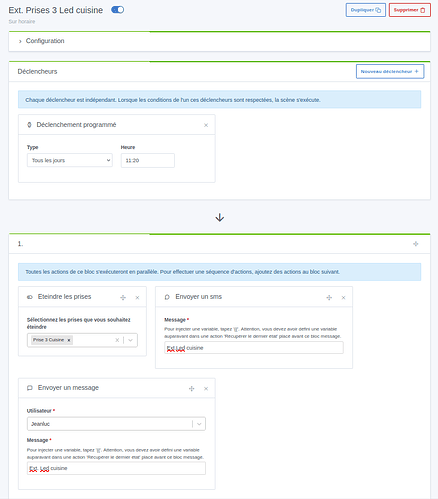

J’ai intégré récemment Free mobile. La clé API semble bien prise en compte mais quand je paramètre un SMS dans une scène, je reçois un message via Telegram. J’ai demandé à l’IA d’effectuer une vérification et le test qu’elle m’a proposé n’a pas fonctionné.
As tu bien choisi Envoyer un sms dans ta scène ? Chez moi ca marche très bien.
Tu peux faire une capture d’écran ?
Merci@will_71,
A 11h20 comme paramétré, les Leds se sont éteintes, j’ai reçu le message de Telegram mais pas le SMS de Free
As tu quelques choses dans les logs?
Le compte chez Free est bien paramétré ?
J’ai plus la commande en tête mais sur leur site tu peux trouver la requête http a envoyé et voir si ca fonctionne ou pas.
@Jluc Si jamais tu veux m’envoyer tes logs par email pour que je regarde, tu peux les télécharger en un clic dans les paramètres de Gladys :
Pense à exécuter la scène juste avant de m’envoyer les logs pour qu’il y ait quelque chose à voir :wink:
J’ai envoyé les logs à @pierre-gilles et j’attends le retour de la hotline free à qui j’ai signalé un problème avec le lien que tu évoques pour accéder au service. Il renvoie sur une page d’erreurs.
Merci @Will_71 pour ton aide.
