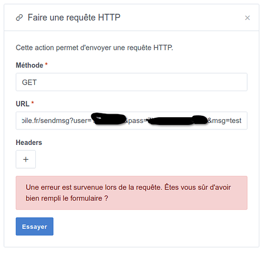

              Bonjour,
j’ai un souci avec les requetes HTML.
Je veux m’envoyer un SMS via l’API Free qui le fait très bien et gratuitement.
Il suffit de faire :
https://smsapi.free-mobile.fr/sendmsg?user=XXXXXX&pass=XXXXXXX&msg=Super  Texte de la mort
Mais quand je mets cette commande dans le bloc des requêtes HTML que ce soit en POST ou GET, il me dit :
Une erreur est survenue lors de la requête. Êtes vous sûr d’avoir bien rempli le formulaire ?
Pourtant les SMS arrivent bien.
Cela empêche la sauvegarde de la scène :
Une erreur s’est produite lors de l’enregistrement de votre scène. Veuillez vérifier que toutes les actions / déclencheurs sont remplis et corrects.
Une idée ?

              Ok, je faisais pas la même chose, moi j’ai créé une scène, je l’ai sauvegardé, et je l’ai exécuté.
Je vais re-tester avec le même scénario que toi.
              Ok cette fois-ci j’arrive à reproduire:
Lors d’un call API via le bouton « Essayer », le front-end ne support pas que la réponse de l’API n’ait pas le header « content-type ».
C’est juste un bug d’affichage, mais ça n’empêche pas d’utiliser la scène.
Si tu créé la scène, ne clique pas sur « essayer », juste sauvegarde la et clique sur « Lancer » la scène pour tester. Ca devrait fonctionner sans soucis

              OK, merci.
Je n’arrive plus à le reproduire, mais le fait de tester m’enpêchait de sauvegarder la scène comme indiqué dans le 1er message.
              1 « J'aime »
              Désolé j’ai fais juste un dernier test pour vérifier que mon fix était bon (c’était littéralement 5 caractères à changer), maintenant j’arrête de t’embêter
Ca partira dans la prochaine version de Gladys, mais pas besoin d’attendre pour toi, n’utilise pas le bouton « Essayer » en attendant !
