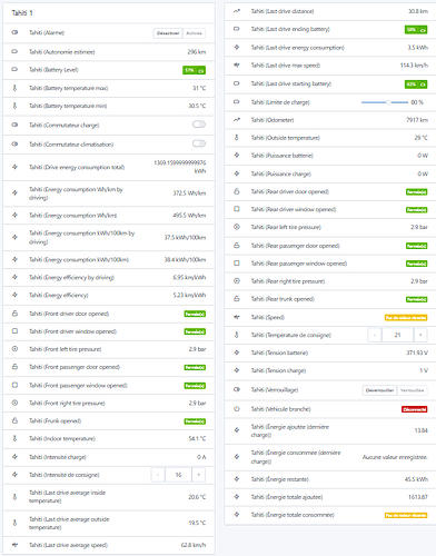

  • La remontée d’informations véhicule (batterie, verrouillage, position…) dans le tableau de bord Gladys
  • L’automatisation d’actions dans Gladys selon l’état du véhicule, récupérer la télémétrie (via WebSocket pour les utilisateurs avec le bon abonnement)

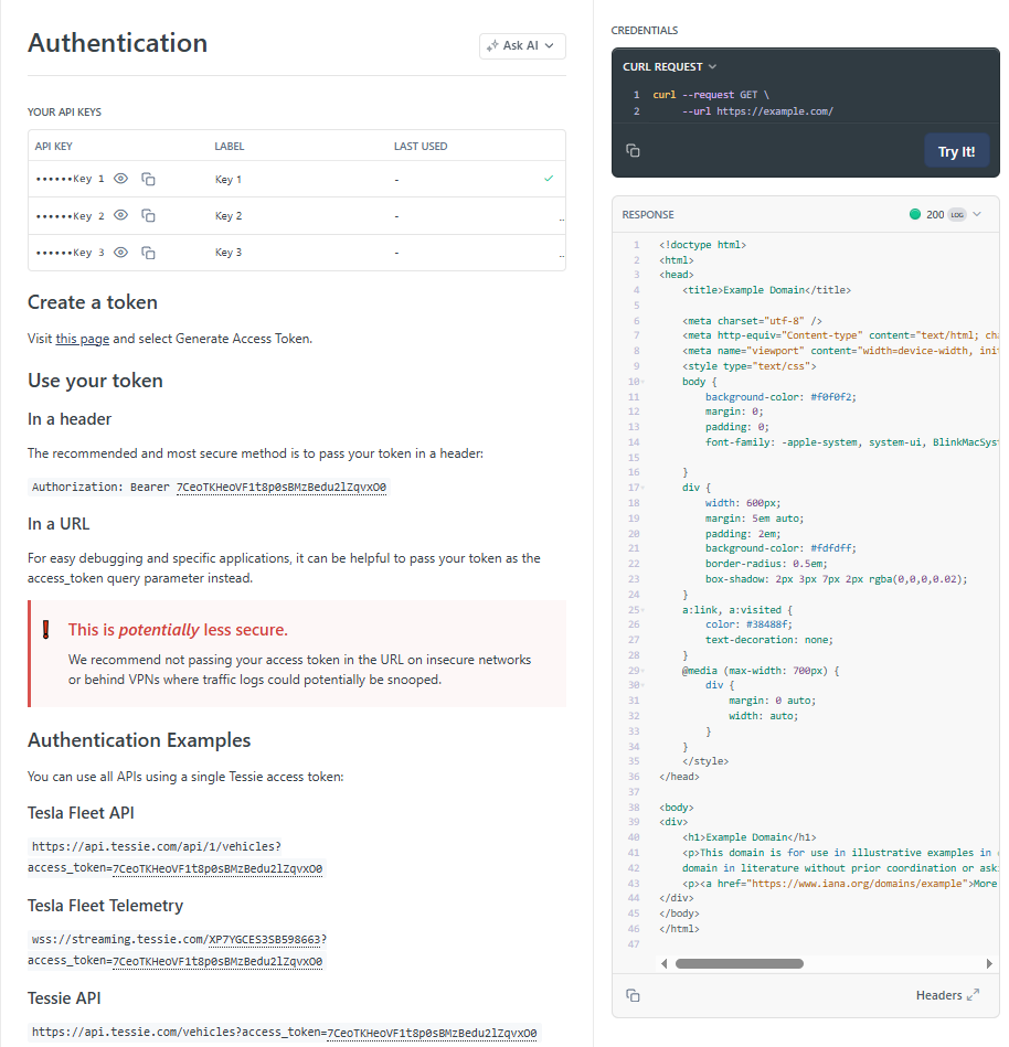

  • Facilité d’usage : documentation claire, Auth API simple (génération de token depuis l’appli)

  • Authentification via simple token généré dans l’app Tessie, pas d’OAuth2 actuellement
  • Toutes les routes de l’API Tessie seront accessibles selon leur documentation, selon les besoins développés

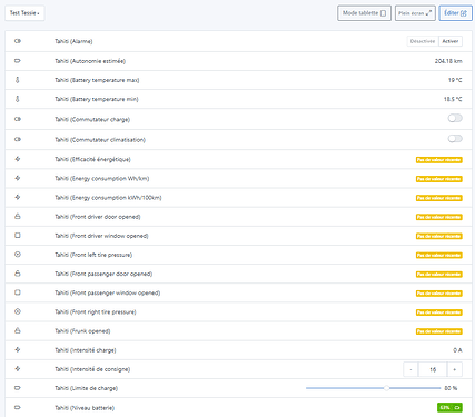

Etat d’avancement :

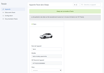

En cours de traitement de mise à jour des données !
PR : [WIP] Tessie-integration by Terdious · Pull Request #2339 · GladysAssistant/Gladys · GitHub

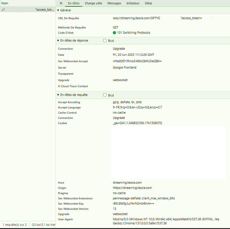

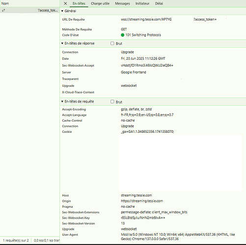

Pourrais-tu, en plus d’une route pour Tesla Fleet API, me générer une route Gladys Plus pour le websocket de Tessie. Cela me permettrait de réfléchir à une logique plus pertinente car j’implémente un polling dynamique dans Tessie.
En effet, en me basant sur l’application Tessie ainsi que sur Teslamate pour avoir les infos. Lorsqu’on est en conduite ou en charge, nous faisons des requetes plus souvent que lorsque le véhicule est à l’arrêt (60s à l’arrêt vs 5s en conduite vs 10s en charge).
J’aimerais voir comment se comporte la télémétrie live dans ces cas de figure pour voir s’il y a des besoins de polling supplémentaires (même si je ne l’ajouterais que dans la v2).
Je ne sais plus ce dont tu as besoin exactement, peut-être rien ^^ Je te mets ce que j’ai ^^
Si Tessie a des WebSockets, tu n’as pas besoin de passer par Gladys Plus, tu peux le faire directement en local car les WebSockets sont bidirectionnels :wink:
Gladys Plus fonctionne avec des WebSockets !
