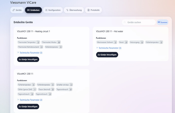

Luego, volver a la configuración y hacer clic en « Descubrir » y mira:
Después, todos los dispositivos encontrados se añadieron a Gladys: (todavía debo comprobar si he capturado toda la funcionalidad :frowning: ) :

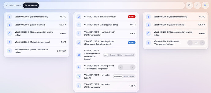

Después de la primera instalación, obtengo tres dispositivos como se describe anteriormente. Los he ordenado inicialmente de la siguiente manera, donde cada columna corresponde a un dispositivo:
1: Los valores mostrados corresponden a los valores de la aplicación del fabricante (¡Super, funciona perfectamente!)
2: Primera prueba… producción de agua caliente:
El modo Boost mostrado en la aplicación del fabricante activa una función llamada selección rápida allí:
Estas selecciones rápidas tienen más funciones:
Aquí se puede ver que se ha iniciado la producción única de agua caliente, es decir, el modo Boost activado anteriormente funciona (¡Perfecto, super!)
La instalación reacciona en consecuencia:
Indica que se ha iniciado una producción única de agua caliente a través de la selección rápida y está produciendo agua caliente.
… y para terminar: « Boost off » funciona perfectamente
Resultado general para la producción de agua caliente:
Los valores mostrados son correctos, el inicio de la producción única de agua caliente funciona, el final de la producción de agua caliente funciona.
Super, no podría ser mejor.
