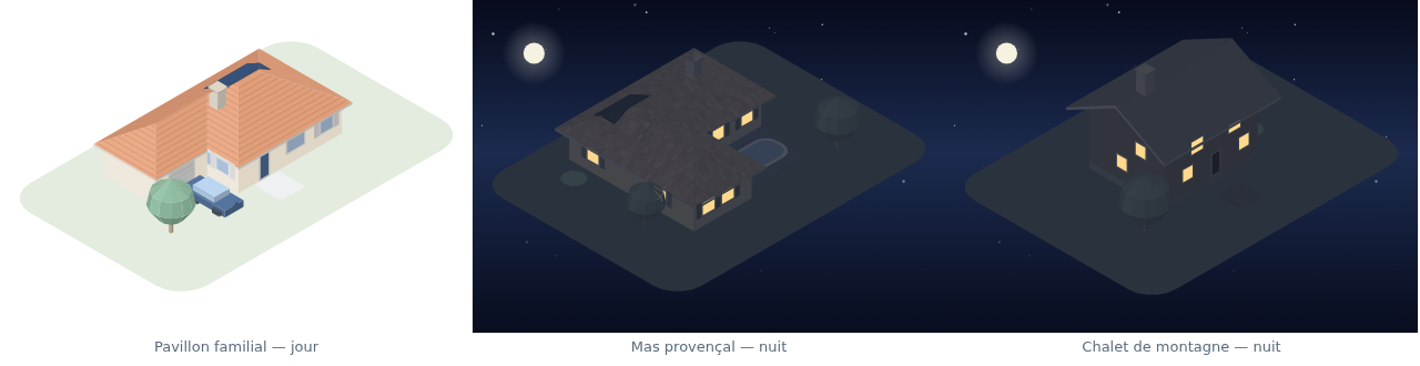

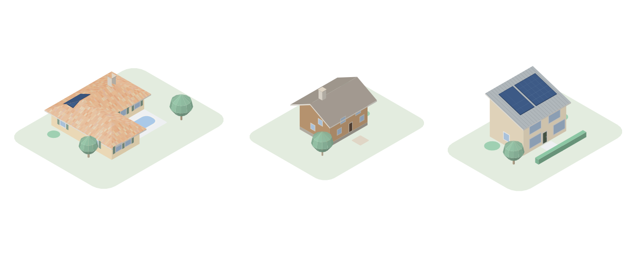

Trois maisons modélisées avec l'outil

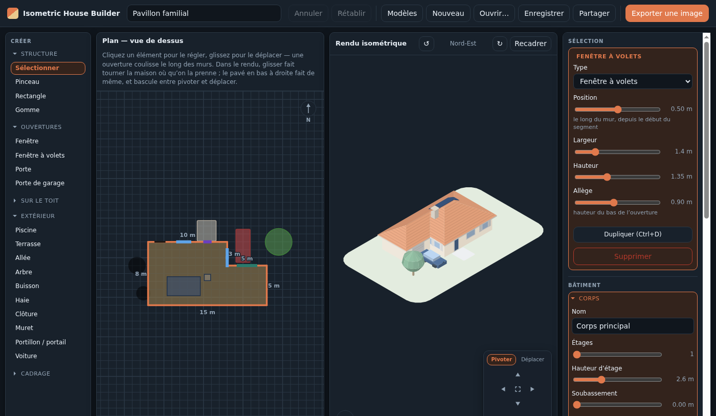

Ce que ça fait
  • On dessine l’emprise au plan, sur une trame de 1 m ou 0,50 m — chaque pan de mur affiche sa longueur, donc on peut caler les vraies dimensions.
  • Toiture : croupe, deux pans, appentis, toit plat, avec inclinaison et débord réglables. Les noues entre deux ailes sont calculées.
  • Ouvertures : fenêtres, volets, portes, porte de garage, posées au clic sur n’importe quel mur.
  • Plusieurs corps de bâtiment : l’abri de jardin a son toit plat et son bardage pendant que la maison garde ses tuiles.
  • Abords : piscine, terrasse, allée, haies, arbres, voiture — et muret + portail/portillon, le portail ouvrant automatiquement le muret là où on le pose.
  • Matières : tuiles, tuiles canal panachées, ardoise, bac acier, brique, bardage, pierre, colombages.
  • Caméra libre : on fait tourner la maison à la souris sur 360°, de la vue rasante à la quasi-verticale.

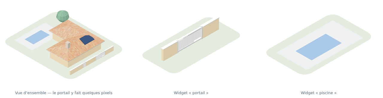

Une vue d’ensemble ne sert pas à grand-chose pour piloter un appareil : le portail fait quelques pixels. On peut donc cadrer sur une zone dessinée au plan — ce qui est en dehors disparaît, ce qui la traverse est coupé net, et la caméra ajuste sur ce qui reste. Une maison, autant d’images que de widgets.
Une vue d'ensemble, puis deux cadrages : le portail, la piscine
Chaque cadrage se garde comme vue nommée, et un bouton les réexporte toutes d’un coup quand la maison change.
