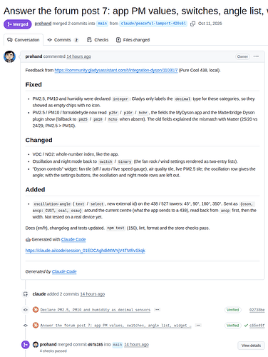

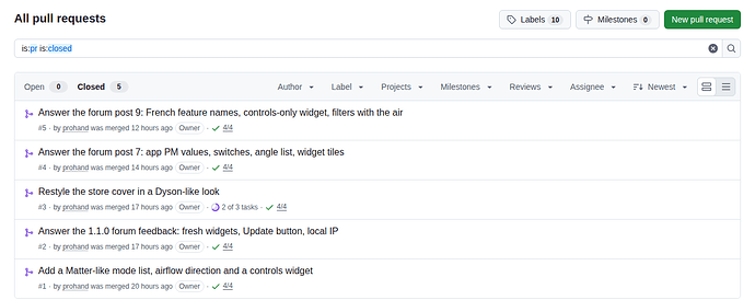

3. Claude öffnet ein Pull Request
Jedes Feedback im Forum wird zu einem Pull Request. Der Titel sagt, auf welche Nachricht es antwortet.
Im Pull Request erklärt Claude, was korrigiert wurde, was sich geändert hat und was hinzugefügt wurde. Er gibt auch an, was nicht an einem echten Gerät getestet werden konnte.
Man sieht zum Beispiel, dass er herausgefunden hat, warum die PM-Werte von Matter unterschiedlich waren: Die Integration las die falsche Messreihe des Dyson.

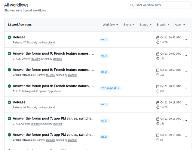

4. Die automatischen Kontrollen sind bestanden
Tests, Lint, Store-Kontrollen, Docker-Image: Alles wird im Pull Request und nach dem Merge überprüft.
Diese Kontrollen ermöglichen es mir, Claude allein weitermachen zu lassen.

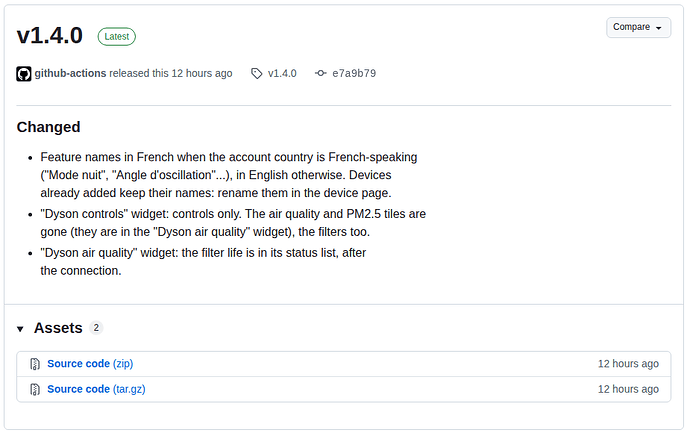

5. Claude fusioniert und veröffentlicht die Version
Er fusioniert das Pull Request und startet das Release: Das GitHub-Release, sein Changelog und das Docker-Image werden veröffentlicht. Die neue Version erscheint im Store.

Das Ergebnis bei Dyson
  • 1.0.0 am Abend des 10. Oktobers, 1.4.0 am Abend des 11. Oktobers
  • 5 Pull Requests, eines pro Feedback von @mutmut
  • Auf dem Weg behoben: Fehlender « Aktualisieren »-Button, falsche PM-Werte, ignorierte lokale IP, verzögertes Widget, Namen auf Englisch…

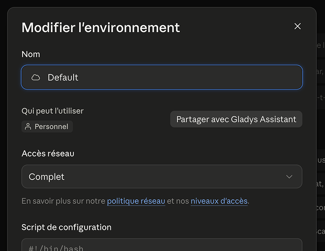

@guim31 Du kannst das alles auch in Cloud-Sessions machen!
Das dachte ich auch (oder muss man ihm die Domains erlauben?).
Jedenfalls nutze ich den auf meinem Mini-PC sehr viel, weil er alle meine Geräte zu Hause verwalten kann :wink:
Ja, man muss alle Domains erlauben, das ist sogar für die Entwicklung entscheidend, sonst kann er nicht auf die Dokumentationen usw. zugreifen…
Ich habe es standardmäßig in der Gladys Assistant Anthropic-Organisation eingestellt :slight_smile:
Du kannst das hier überprüfen:
