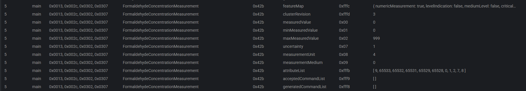

Bref je vois dans le plugin matterbridge-dyson-robot qu’il envoi bien la valeur en µg, et c’est là que je me suis dis mais qu’est-ce que j’en sais que c’est du µg ??
J’ai donc lu la doc matter et j’ai appris que c’est l’attribut MeasurementUnit qui se charge de donner l’unité :
Et je me dis qu’est-ce qui empêche un appareil d’envoyer des valeurs en mg/m3 ? Il pourrait très bien le faire s’il transmet bien l’attribut MeasurementUnit = 3.

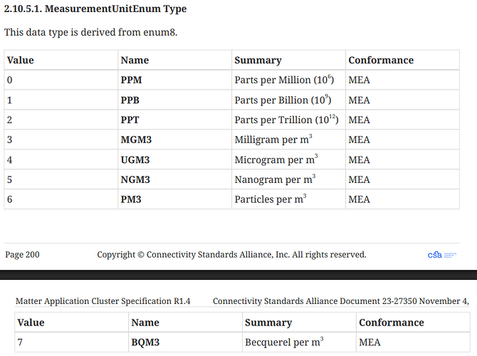

J’avais l’impression que dans certains cas, Matter imposait une unité fixe et que chaque constructeur devait respecter cette unité pour l’envoi de données, et que c’était au consommateur de gérer l’affichage dans d’autres unités.
Mais dans le cas des particules, il y a bien une unité (disponible dans Matter.js également, voir doc ici).

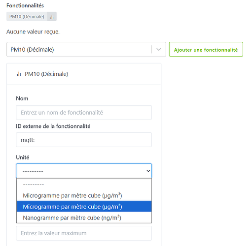

Dév en cours, pour le moment j’ai rajouté la possibilité de choisir l’unité dans les devices PM :
J’ai codé la transco de l’unité Matter vers l’unité Gladys en auto quand on ajoute des devices Matter à Gladys. Il y a les 8 unités comme décrit dans la doc Matter mais honnêtement ça m’étonnerait que quelqu’un utilise le Becquerel :sweat_smile:, c’est pourquoi pour les devices Matter on pourra avoir les 8 mais pour les devices créés manuellement j’ai mis que les 3 unités (Cf. capture précédente).
