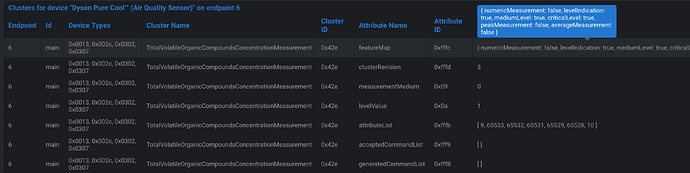

@mutmut, dois-je utiliser ce barème dyson ? Quand penses tu ?
:slight_smile:
Les COV semblent être sans unités sur le Dyson mais en µg/m³ ou kPa pour d’autres sites, et cela dépend du type de COV que l’on analyse.
Je dirais qu’on part sur le barème dyson, faute de ne pas avoir un barème officiel global.
Oui, il n’utilise pas d’unité et matterbridge utilise l’attribut LevelValue et il existe une enum dans matter.js avec low, medium, high et critical. Je vais trouver la correspondance dans gladys pour l’affichage des couleurs

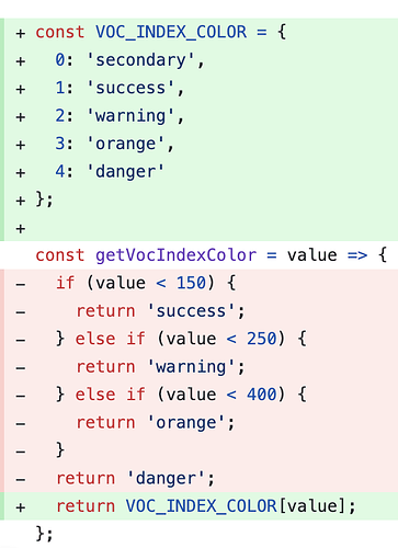

@Nagromdark ta PR n’est pas définitive j’imagine ?
Attention je pense que tu modifie un comportement qu’on a dans Gladys :
Si effectivement le Dyson ne renvoie pas la valeur de VOC, mais juste une échelle de VOC, créé une nouvelle feature spécialement pour ça :slight_smile:

J’ai push de nouveau, dis moi si c’est bon
Merci !
Question : Est-ce que le « LevelValue » est une valeur générique de Matter, potentiellement utilisée pour d’autres capteurs ? Est-ce que c’est spécifique aux VOC ?
Autre question : pourquoi afficher le chiffre venant de Matter dans le badge ? Ça ne parle pas à l’utilisateur.
À mon avis, il faut afficher un texte, comme ce qui est fait pour :
const BADGE_VALUE_CONVERTERS = {
  [DEVICE_FEATURE_CATEGORIES.RISK]: {
    0: 'no-risk',
    1: 'low-risk',
    2: 'medium-risk',
    3: 'high-risk'
D’ailleurs, on pourrait réutiliser ce fonctionnement.

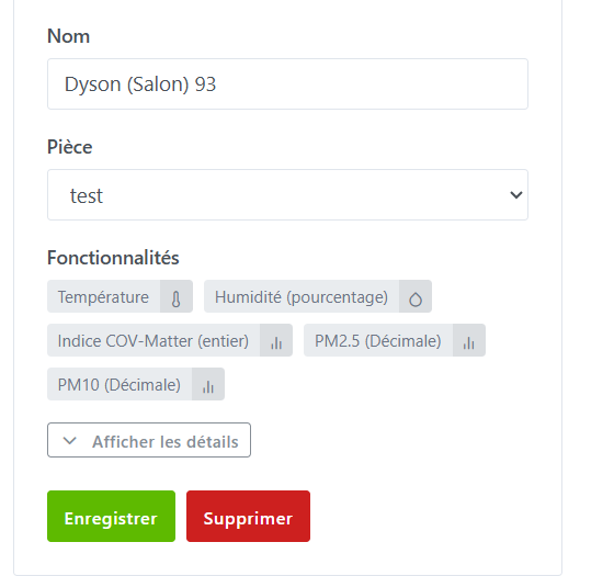

Est-ce que ça c’est mieux :
Pour le nom de la fonctionnalité je sais pas trop :
Oui, c’est beaucoup mieux :slight_smile:
Par contre, d’où vient la traduction « faible » ? Je ne la vois pas dans le code de la PR.
Pas sûr que l’utilisateur ait intérêt à savoir que c’est un indice spécial Matter.
On pourrait lui donner un nom simple « Indice COV », et renommer l’autre indice pour l’appeler « Indice COV Sensirion » / « Sensirion VOC index » pour mieux représenter la réalité par exemple.
Tu en penses quoi ?
