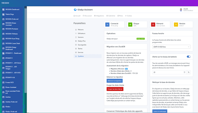

Le Linux dash de Dietpi
un dashboard html entièrement réalisé sous Node-red avec le node dashboard pour piloter mes systèmes domotiques et avoir en un seul point tout mes liens, ici Gladys

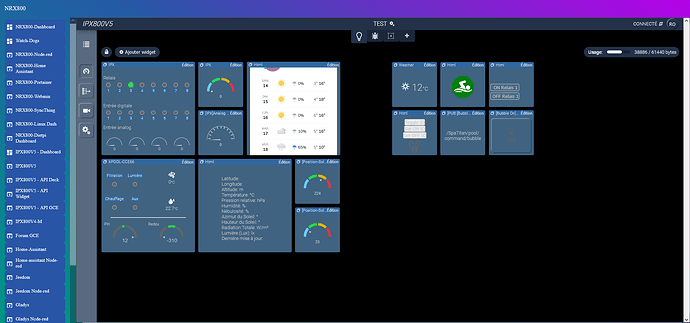

un dashboard html entièrement réalisé sous Node-red avec le node ui_builder
Piloter les relais de mon IPX800V5 via les API avec une maj de l’état des relais en temps réel (enfin toutes les 500ms ici mais cela pourrait être moins :wink:)
