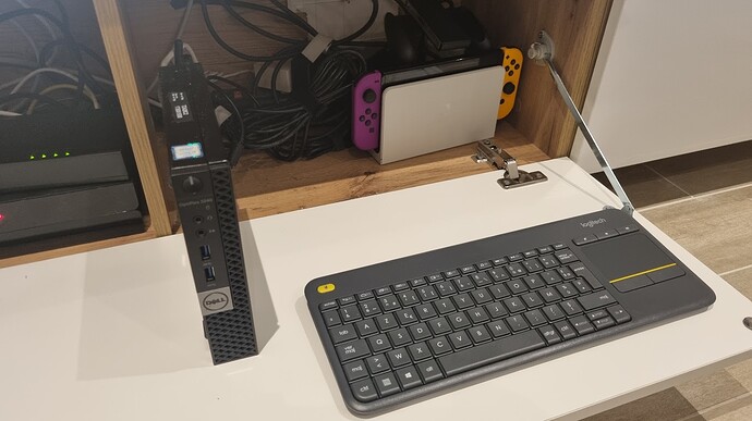

Après quelques recherches et pas mal de lecture j’ai choisi de prendre un Dell OptiPlex 3040 ou 3070.
Caractéristiques:
Processeur: Série Intel Core i3 ou i5
Ram de 2 à 8 Go
1 HDD de 500 Go
1 Gigabit Ethernet (RJ-45)
1 HDMI
Wifi / Bluetooth 4 ports USB 3.0 (2 à l’avant, 2 à l’arrière) 2 ports USB 2.0 (2 à l’arrière) Prise Jack casque et Micro
On en trouve pour un centaine d’euros sur le bon coin.
Donc j’ai revendu le Pi 4 pour 130€ et acheté le Dell pour 110€, et un clavier souris Logitech K400 Plus pour 37€. https://amzn.eu/d/0TXTea4
Il me fallait absolument un port HDMI car je voulais le branché sur ma TV.
Photo en réel:
