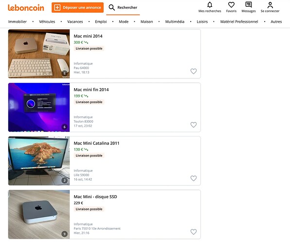

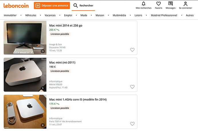

Bei einer kleinen Suche auf Leboncoin (meine Suche) bin ich auf Hunderte von Optionen gestoßen, im Bereich von 175-250€:
Ich habe den Eindruck, dass diese Macs ein bisschen „abgegeben“ werden, da Apple zu den M1/M2-Prozessoren (ARM) wechselt und die Leute denken, dass Macs mit Intel keine Zukunft haben. Für Gladys ist das egal, es ist perfekt für einen kleinen Server :slight_smile:
Was denkt ihr? Läuft bei jemandem Gladys auf einem Mac Mini oder einem ähnlichen Gerät?

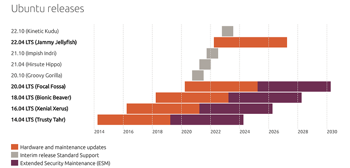

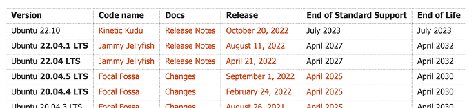

LTS, ich empfehle dir das auch dringend.
  • Wenn du neben Gladys noch andere Software installieren möchtest, könntest du auf Pakete (Systeme) stoßen, die keine Non-LTS-Versionen unterstützen. Mir ist das kürzlich passiert ^^
  • Nächstes Jahr gibt es keine Updates mehr, kurz gesagt, jedes Jahr hast du Arbeit, um zu migrieren.
Kurz gesagt, mit der 22.10 kommst du bis Juli 2023, mit einer LTS bis 2032:
Ehrlich gesagt, für Projekte, die du stabil haben möchtest, würde ich Non-LTS-Versionen nicht empfehlen :slight_smile:

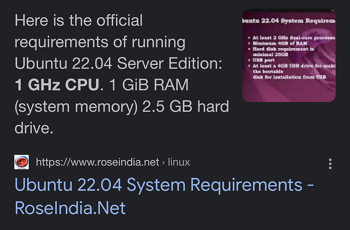

Für Ubuntu 22.04 LTS wird mindestens ein Prozessor mit 2 GHz empfohlen.
Dein Prozessor hat 2,1 GHz. Reicht das nicht knapp?
Ich glaube, hier geht es um Ubuntu Server
