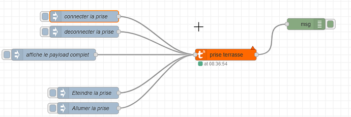

Alléluia, après 6h de casse tête et de recherche j’ai ENFIN réussi à interagir avec ma prise depuis Node-red !!! C’est vraiment frustrant d’être nul à ce point, croyez moi …
Petite capture d’écran
Je peux donc la connecter/déconnecter, l’éteindre/l’allumer et aussi afficher le payload complet. Je sais pas si c’est comme cela qu’on dit …

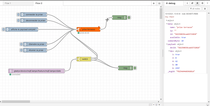

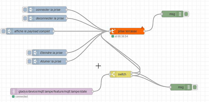

Maintenant mon but est de pouvoir la contrôler direct via Gladys, alors j’ai reprit le device mqtt de ta vidéo @pierre-gilles et j’ai modifié le node switch de cette manière, totalement au pif car je ne comprends pas.
2021-10-15_10-47-16
Je deploy et quand je vais sur Gladys pour jouer avec mon interrupteur, rien ne passe coté node-red, même pas un ptit log pour m’aiguiller, j’ai simplement le message qui dit que ma prise est bien connectée, avec le payload.
Merci d’avance pour ton aide.

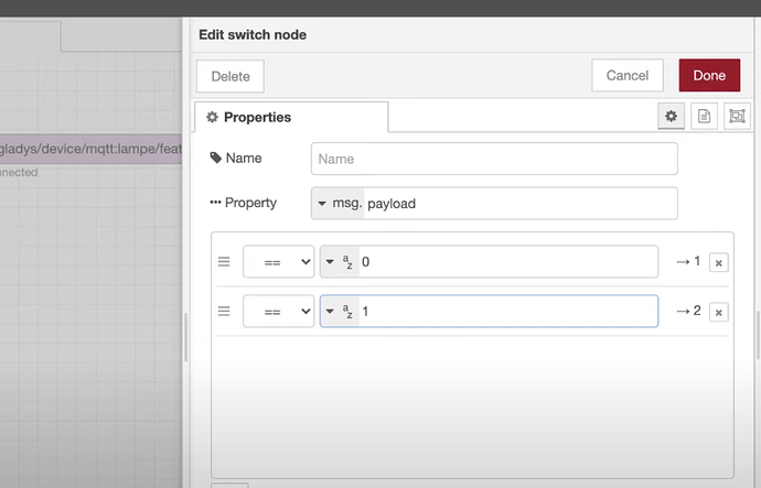

Pourquoi tu ne fais pas comme dans le tutoriel?
Soit Gladys envoie « 0 » (éteindre), soit Gladys envoie « 1 » (allumer).
Il n’y a rien à modifier de ce côté là

Ah? Tu peux nous montrer ton scénario Node-RED ? On est d’accord la partie « Message MQTT envoyé par Gladys → reçu dans Node-RED » fonctionnait bien? C’est côté switch Node-RED que ça coinçait?
Tu cliques bien sur deployer entre chaque test?
