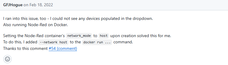

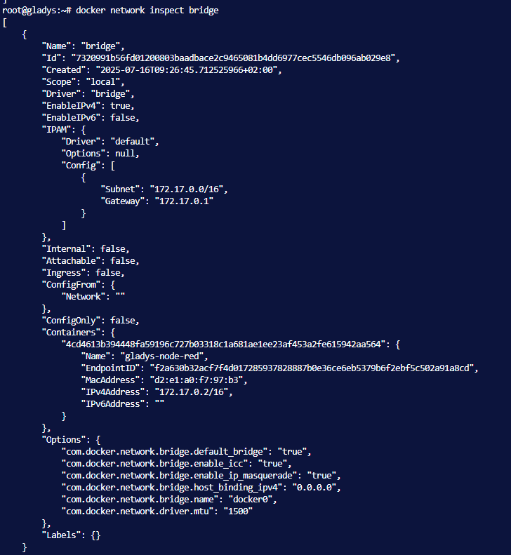

Je suis en train d’essayer de faire communiquer homebridge avec mon container node-red intégré à Gladys mais node-red n’arrive pas à découvrir les périphériques qui sont dans homebridge.
Il faudrait que le container node-red soit lancé avec mode network=host mais il semble qu’il se lance en mode bridge.
