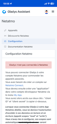

J’ai migré mon installation Gladys d’un rPi à un mini-PC. Et dans l’intégration Netatmo, la connexion avec l’API Netatmo n’était plus active (je suppose que Netatmo détecte l’adresse MAC de l’appareil qui a obtenu l’autorisation, et qui avait donc changé). Normal, et il fallait donc que je refasse l’autorisation Netatmo…
Mais quand je m’en suis rendu compte, je n’avais que mon smartphone sous la main. J’ai ouvert la page de configuration de l’intégration Netatmo, mais le bouton « Sauvegarder et connecter » n’était pas affiché en bas de page :

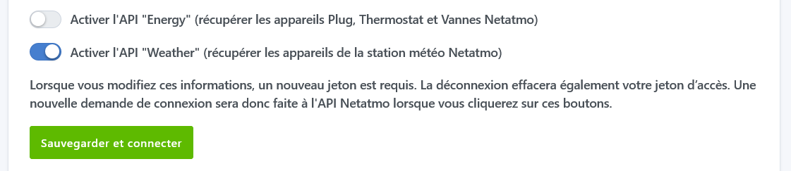

Voilà, en comparaison, ce qui est bien visible sur la même page depuis un ordinateur:

Salut @StephaneB , suite à un soucis identique au tiens, j’ai formulé une réponse :
J’avais limité la connexion à Netatmo en local seulement. Il n’est donc pas possible actuellement de le faire via Gladys Plus. Désolé pour l’inconvénient, j’aurais au moins dû mettre un message prévenant de cette limitation.
ok, merci pour l’explication :+1:
