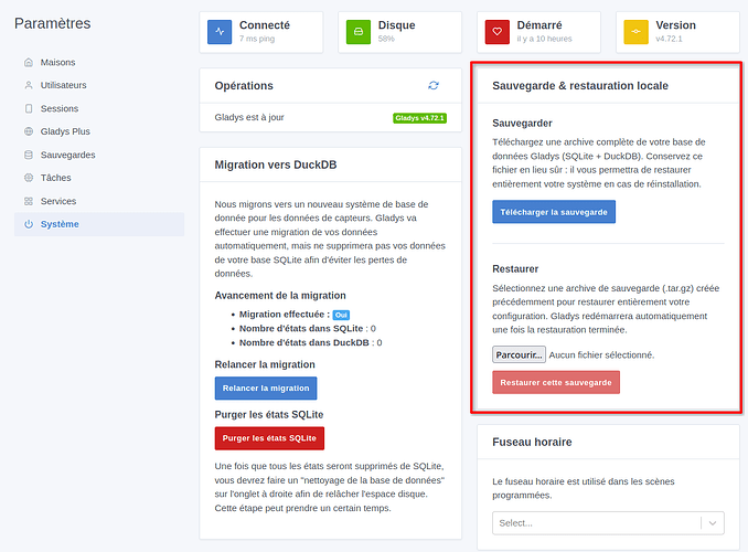

Je me permets une petite relance de cette demande qui serait vraiment pratique.
Une proposition faite par Claude :
Ma version test est bien sauvegardé et le rechargement fonctionne également.
Mais pour le coup, c’est un process compliqué donc pas sur que tout soit OK coté non visible.
Code : Comparing GladysAssistant:master...Hizoka76:feat/local_save_and_load · GladysAssistant/Gladys · GitHub
Il faut regarder faire appel au method déjà existante et by pass le transfert ou restauration gladys. Mais pas sur que PG accepte car ça retirerais de l’intérêt a gladys plus et son backup non ? :face_with_peeking_eye::thinking:
Oui cela enlèverai de l’intérêt de la sauvegarde de Gladys Plus.
Sinon il faudrait un bouton permettant de télécharger la sauvegarde faite via Gladys Plus.

Oui, pour le coup, je trouve que c’est plutôt cool de pouvoir télécharger la base et la restaurer dans l’interface, donc aucun problème pour moi :slight_smile:
Ce serait même très utile pour pouvoir tester des builds d’images Docker avec une base de prod.
Par contre, c’est un processus sensible qui doit être développé avec soin. L’IA peut aider pour l’interface, mais le code métier de la sauvegarde et de la restauration doit être bien unit-testé et relu rigoureusement.
