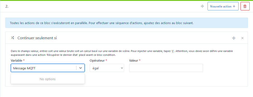

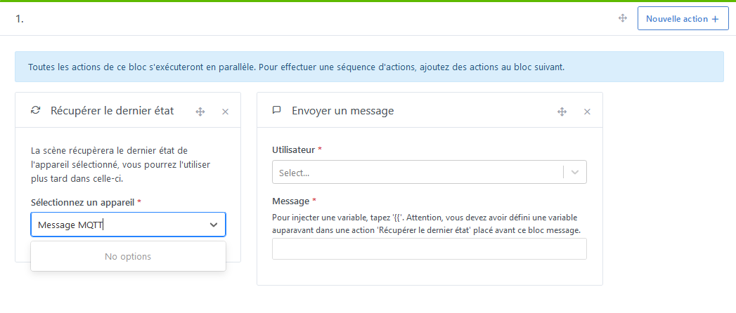

MQTT-Nachricht in einer Szene verwenden
Ich würde gerne in Szenen, beim Empfang einer MQTT-Nachricht, die empfangene Nachricht verwenden
die man mit „Letzten Zustand abrufen“ abrufen könnte
die man mit „Nur wenn“ und „Fortsetzen“ als Bedingung für die Szene verwenden könnte

Für mich funktioniert die letzte Integration (die du in Bild1 gezeigt hast). Das heißt, dass (und ich finde das super), wir den « wenn fortfahren » im Trigger haben, wir lösen nur aus, wenn die erwartete Nachricht die richtige ist.
Ich würde diese Integration gerne nicht nur für die Weiterleitung nutzen, sondern zum Beispiel den MQTT-Rückgabewert in ein Feature injizieren.
Ok, ja, das Abrufen der MQTT-Info kann interessant sein +1
@Fabic
Ja, aber ich habe geschummelt, um zu zeigen, was ich mir in meinem Feature-Request wünsche. Aktuell existiert das nicht :smiling_face:
Die Idee wäre, den Wert der Nachricht abrufen zu können, um ihn z. B. in einer Nachricht als Variable zu verwenden (ich merke, dass meine Anfrage nicht ausreichend klar ist). Wenn man das mit „Letzten Zustand abrufen“ machen könnte, hätte man den Wert der Nachricht, den man dann z. B. verwenden könnte, um eine Nachricht zu senden. Momentan ist es nur möglich, die Szene fortzusetzen!

Das ist nicht für das Thema, sondern für die empfangene Nachricht, bei der wir das Verhalten der Szene je nach empfangener Nachricht ändern könnten, z. B.
« Nur fortsetzen, wenn » Nachricht=Wert <
"Nachricht senden {{ MQTT-Wert "
et eine andere Szene
« Nur fortsetzen, wenn » Nachricht=Wert >
oder wenn es ein « sonst » für « nur fortsetzen, wenn » geben würde
« Sonst »
Ich habe « Nachricht senden » verwendet, aber es könnte auch eine andere Aktion sein

Aktuell lässt man entweder die Nachrichtenzone leer und die Szene setzt sich nach dem Auslöser nur fort, wenn eine Nachricht, egal welche, im Topic ankommt (die den Wert des Payloads widerspiegelt, das ist okay), aber man kann nichts mit dem empfangenen Wert im Topic anfangen.
Oder man gibt tatsächlich einen Wert in die Nachricht ein, aber man behandelt nur diesen einen Fall.
Wenn man also nichts in die Nachricht einträgt, wird die Szene ausgeführt, es gibt einen Wert, der über das Topic empfangen wurde, und genau diesen Wert möchte ich anschließend verwenden. Dafür muss man ihn aber einer Variablen zuweisen, denn wenn man „Gerätestatus abrufen“ macht, hat man keine Verbindung, um diesen Wert abzurufen, und in der Zone „Fortsetzen, wenn“ ist es genauso (soweit ich weiß).
Nehmen wir das Beispiel eines exotischen Geräts „Exotic“, das nicht integriert ist. In die Topic-Zone trägt man den Wert ein, den das Gerät ausgibt, der „ExoticValue“ heißt. Also hat man in der Zone „Topic“ den Wert „Exotic/ExoticValue“. Und wenn das Gerät „Exotic“ einen Wertwechsel bei „ExoticValue“ hat, der zum Beispiel eine ganze Zahl von 0 bis 100 ist, könnte man je nach Wert von ExoticValue anschließend eine Telegramm-Nachricht senden, die „Achtung, der Wert von Exotic beträgt xx“ sagt.
