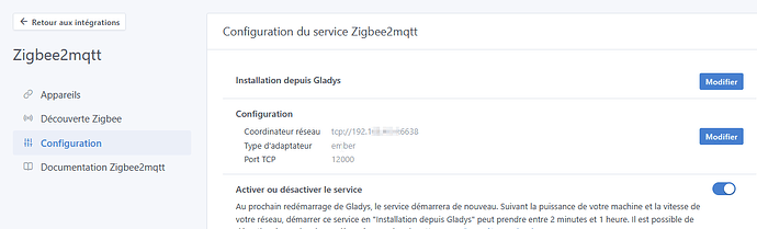

Edición: Estoy viendo, pero hay una segunda radio en el SLZB-MR01, así que estoy configurándola para que funcione con Zigbee
¿Y si sigo el tema, podremos seleccionar el SMLIGHT en IP en Gladys con un Z2M interno?
Actualmente, la configuración de mi SMLIGHT está vinculada a mi Z2M externo.
Sería genial tener un enlace directo para conectarse cuando haya actualizaciones de firmware que hacer (como el enlace a Z2M).
Si voy más allá, tener una notificación cuando haya un nuevo firmware (como en HA)
