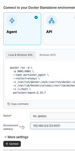

Ich nutze die zweite Lösung, da ich sie einfach über Portainer anpassen kann. Hier ist mein Tutorial mit den beiden Lösungen:
  • Auf deinem Host, Verwende das Skript zur Erstellung eines LXC Docker im Priviledged-Modus
    1. docker run: Kein Portainer oder Portainer Agent erforderlich während der Installation über das Skript und nach der Installation des LXC kannst du den docker run-Befehl in der Konsole deines neu erstellten LXC ausführen (und das war’s).
    1. docker compose (weiter):
  • Wenn du bereits Portainer hast, musst du es nicht installieren, aber ich empfehle dir, Portainer Agent zu installieren
  • In Portainer, eine neue Environment-Related als Docker Standalone hinzufügen, dann Start Wizard
  • Einen Agent hinzufügen und den Namen und die IP:PORT deines LXC angeben, dann Connect
  • Anschließend klickst du auf deine neue Umgebung, dann Stacks und Add Stack: Du gibst deiner Stack einen Namen und fügst die Konfiguration aus der Dokumentation ein, und bestätigst.
