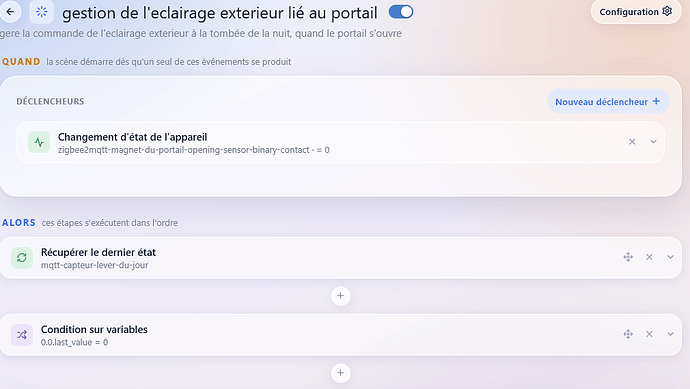

Kann mir jemand bei einer Szene helfen?
Hallo,
Ich hänge an einer Szene, die eigentlich einfach sein sollte, aber ich verliere mich immer wieder.
Ich möchte, dass, wenn mein Tor geöffnet wird (ich habe einen Sensor), ein Scheinwerfer eingeschaltet wird, aber nur, wenn es dunkel ist, z. B. eine Stunde nach Sonnenuntergang.
Daher Auslöser Tor geöffnet und wenn es dunkel ist, Scheinwerfer an.
Ich verliere mich in den Boxen und finde nicht heraus, wie ich das machen soll.
Danke für eure Hilfe.

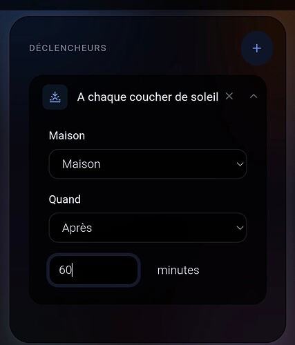

Als Auslöser kannst du „Bei jedem Sonnenuntergang“ verwenden, wobei du nach 60 Minuten angeben kannst.

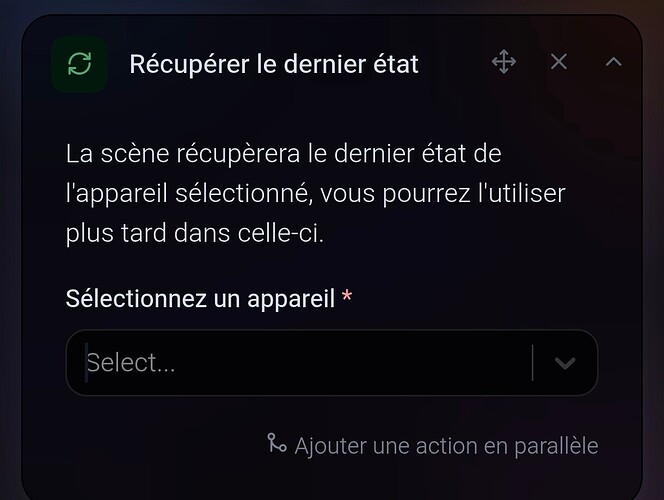

Dann musst du den Zustand deines Sensors in einer Aktion „Letzten Zustand abrufen“ abrufen.

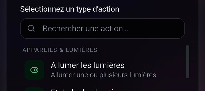

Und dann eine Aktion, um das Licht einzuschalten.

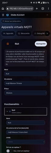

  • in der Integration ‹ Virtuelle MQTT-Geräte › ein Gerät vom Typ ‹ Schalter › erstellen, das du zum Beispiel « Projektor einschalten » nennst

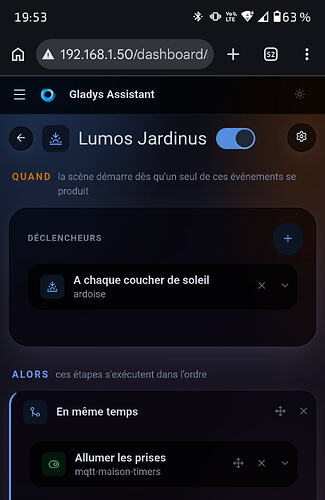

  • in einer Szene mit einem Auslöser « Bei jedem Sonnenuntergang » mit der Option « X Minuten danach » (du wählst das X, das dir gefällt), verwendest du die Aktion Gerät steuern, um den Wert von « Projektor einschalten » auf ‹ on › zu ändern
  • in einer Szene mit einem Auslöser « Bei jedem Sonnenaufgang » mit der Option « X Minuten davor » (du wählst das X, das dir gefällt), verwendest du die Aktion Gerät steuern, um den Wert von « Projektor einschalten » auf ‹ off › zu ändern
  • in der Szene, die du bereits geschrieben hast, verwendest du tatsächlich den Auslöser « Zustandsänderung: Das Tor öffnet sich », du führst eine Aktion Abrufen des Zustands von « Projektor einschalten » aus, du fügst eine Bedingungsaktion für Variablen hinzu, die überprüft, ob « Projektor einschalten » ‹ on › ist, und dann beendest du mit der Aktion zum Einschalten des Projektors.

Der Auslöser anstelle der Sonne ist der Sensor des Tores..
Dann entweder einen Helligkeitssensor einbauen oder man testet die Sonne mit zwei anderen Szenen daneben.
Also eine Szene Sonnenaufgang, die einen virtuellen MQTT-Sensor auf 1 setzt.
Eine andere Szene Sonnenuntergang, die diesen Sensor auf 0 setzt.
Man kann in diesen Szenen eine zeitliche Bedingung einbauen, falls nötig.
Und in der Szene Tor erkannt wird der Zustand dieses virtuellen Sensors.
Beim Öffnen des Tores, wenn der virtuelle Sensor auf 0 steht, bedeutet das, dass es nach Sonnenuntergang ist und man das Licht einschaltet.

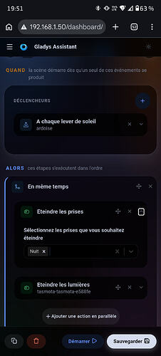

@pascal_sapin ,
Ich mache das mit einem virtuellen MQTT-Gerät namens ‹ nuit ›.
Eine Szene setzt es 20 Minuten nach Sonnenuntergang auf ‹ 1 ›. Eine andere stellt es bei Sonnenaufgang wieder auf ‹ 0 ›.
Es dient mir für viele Dinge, darunter auch dies:

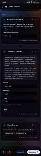

Wenn man sich ausweist, öffnet sich das Tor und es wird überprüft, ob es Nacht ist. Wenn ja, wird das Licht eingeschaltet…

  1. Aktion, du holst den Wert deiner virtuellen Variable mit „Letzten Zustand abrufen“,
  2. Aktion „Bedingung für Variablen“, du prüfst, ob sie 0 ist,
  3. Aktion, du schaltest deine Lampe ein,

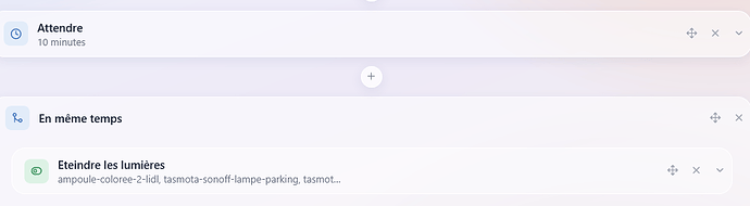

  4. Aktion „Warten“ die Zeit, die du möchtest,
  5. Aktion, schalte die Lampe aus.
