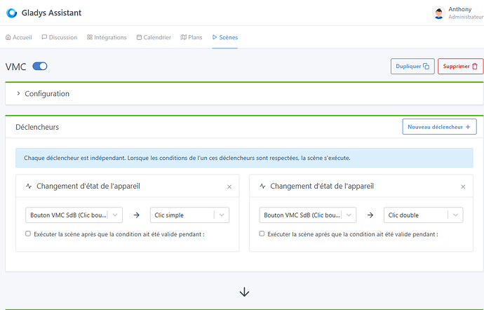

Je souhaite faire un Si/Sinon avec un bouton clic Xiaomi en Zigbee.
Donc en déclencheur j’ai mis simple cli et double clic.
Maintenant je ne comprend pas comment je vérifie que c’est un simple clic ?
Mon but et
  • Si Simple Clic
    • Allumer la VMC
  • Sinon
    • Eteindre la VMC
      Je suis obligé de récupérer l’état avant ? mais comment sont les états pour simple cli et double clic ?

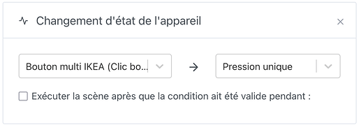

Attention, il te faudra voir si tu dois récupérer clic simple/clic doubleou bien un autre état.
Je te conseille de tester les 2 séparément dans un premier temps :
si clic simple alors message:clic simple
si clic double alors message:clic double

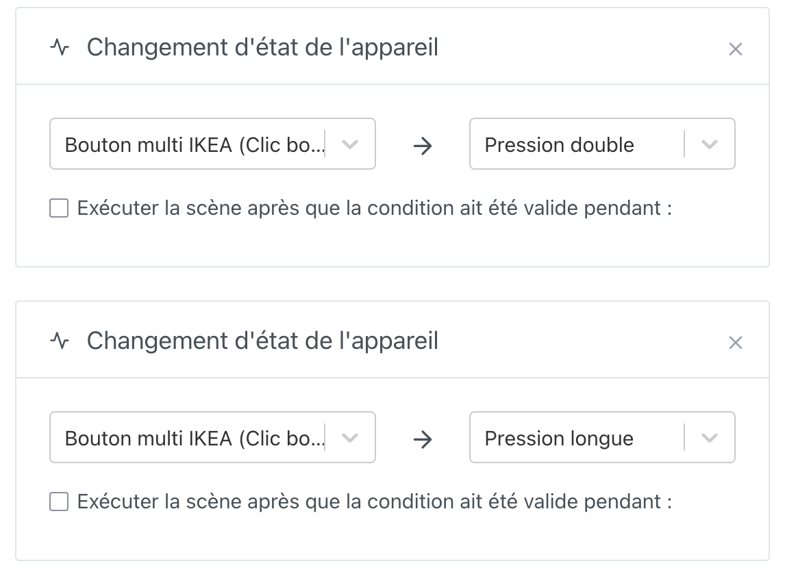

De mon côté, je dois tester avec une pression par exemple :
2 « J'aime »
