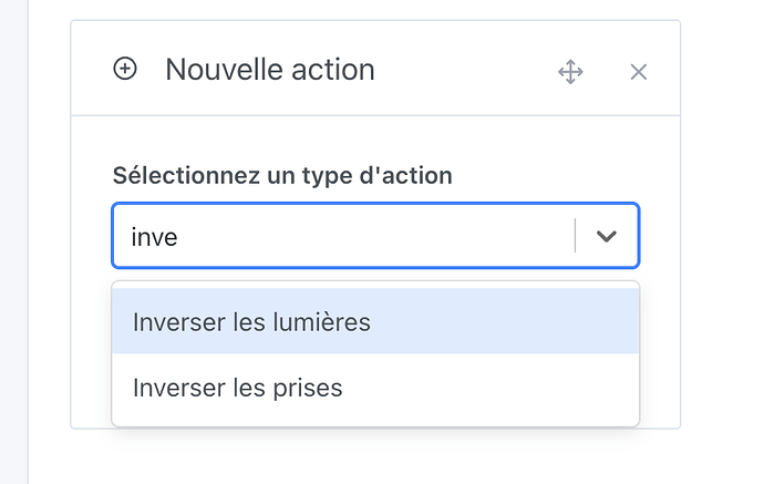

Est-ce que cette demande est toujours d’actualité maintenant qu’on a les actions :
? :slight_smile:
A mon avis tu peu clôturer.
