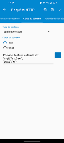

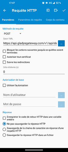

Estoy intentando hacer la detección de presencia como @pierre-gilles lo ilustró en la formación, siendo que estoy en Android, encontré la aplicación MacroDroid, en la cual he implementado 2 macros para enviar 0 o 1 según la entrada o salida de una zona, esta parte funciona bien, probado con el envío de SMS.
En Gladys tengo mi dispositivo MQTT que recibe bien el valor cuando lanzo la acción:

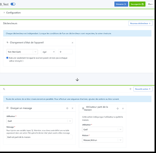

He creado 2 escenas para ponerme visto o ausente de la casa:
Pero las escenas no se lanzan, aunque estas funcionan bien manualmente.

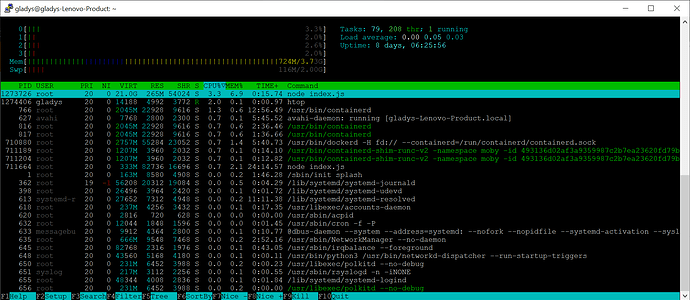

¿En qué hardware estás?
¿Cuando ejecutas « htop » en la línea de comandos de tu máquina, tu hardware está saturado o no?
¿Has intentado reiniciar Gladys ( docker restart gladys ) y volver a probar tu escena? Solo para ver si por casualidad tu instancia no esté al límite?
Estoy en un miniPC con Ethernet.
Voy a probar el reinicio y luego doy un informe.
¿Cuál es el comando exacto para htop?
Gracias
El hardware me parece bueno:

¿Puedes mostrarme tu acción en MacroDroid? (Recuerda ocultar tu clave de API de Gladys Plus)
¿Has probado poniendo:
"state": 0
No hay que poner comillas alrededor del cero
Efectivamente, así está mejor, con las comillas enviaba en formato de texto, ¿es eso?
Gracias por el tiempo
¡Sí, es eso! Hay que enviar en formato « número » :slight_smile:
