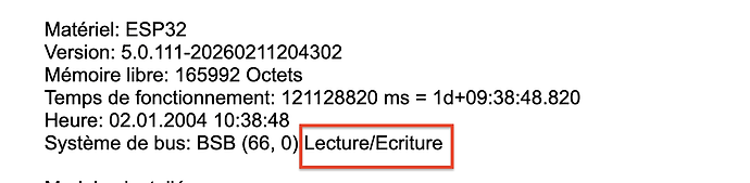

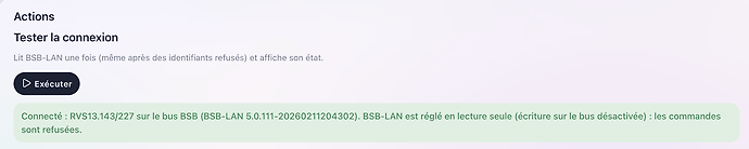

Derzeit kann ich nicht schreiben, obwohl es über die BSB LAN-Weboberfläche funktioniert, hier sind die Screenshots
