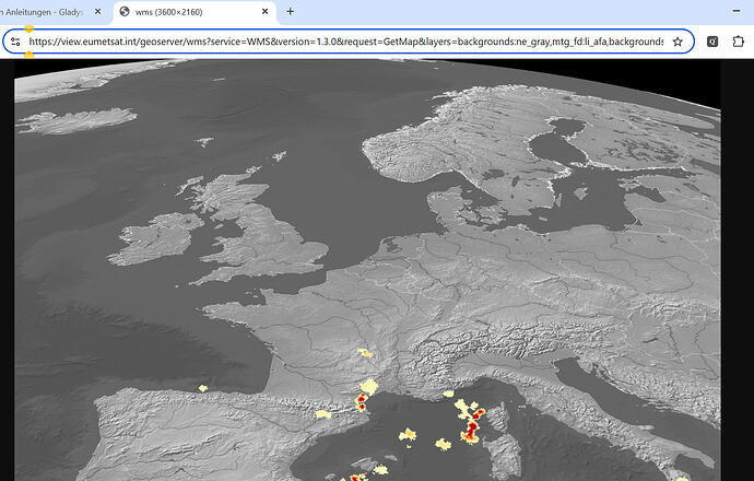

Si vous ouvrez le lien, vous devriez obtenir ce qui suit:
Cela montre les éclairs et les orages sur l’Europe…

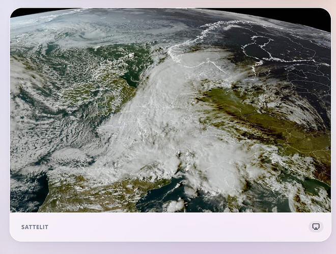

Le résultat ressemble alors à ceci:
Vous avez donc deux images satellites sur votre ordinateur, l’une avec des données d’éclairs et d’orages, l’autre avec des nuages.

Si vous regardez l’URL, il y a quelque chose comme
layers=backgrounds:ne_gray,mtg_fd:li_afa,backgrounds:ne_10m_coastline,backgrounds:ne_boundary_lines_land
C’est ainsi que vous changez l’affichage, par exemple avec des frontières, sans frontières, des nuages, des éclairs, etc.
La prochaine possibilité est le choix de l’extrait:
bbox=-1000000,3800000,1500000,5400000&width=3600&height=2160
montre par exemple du Portugal jusqu’en Pologne et de la Norvège jusqu’à l’Italie du Nord.
Vous pouvez également l’adapter ici, l’important est alors seulement un ajustement du rapport entre width et height, sinon des erreurs se produisent.

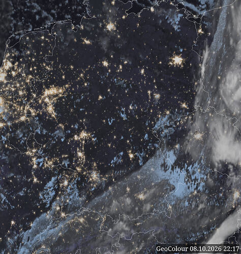

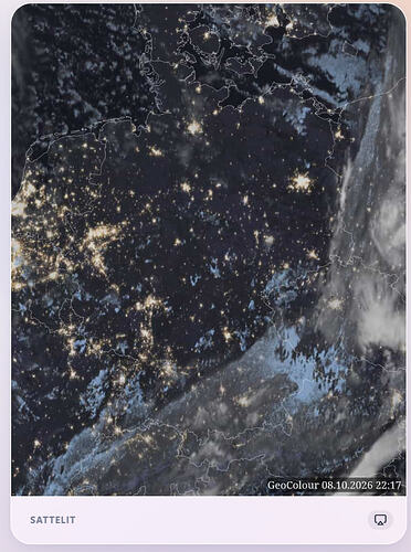

Voici le résultat:
  • Les images satellites sont téléchargées automatiquement depuis Docker (actuellement toutes les 2 heures, deux vues différentes)
  • Sur le serveur Immich, il y a un album, qui est rempli via une bibliothèque externe
  • Le remplissage de nouvelles images est surveillé automatiquement par le serveur Immich et met à jour l’album
  • Sous Gladys, l’intégration d’Immich prend ensuite en charge l’affichage et met l’album à disposition via une caméra virtuelle:
